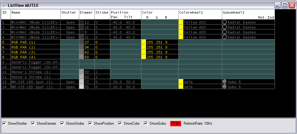

Ich hab mir gedacht das eine andere art der Live View auch sehr interessant wäre.
Als Tabelle wie bei folgendem Bild.

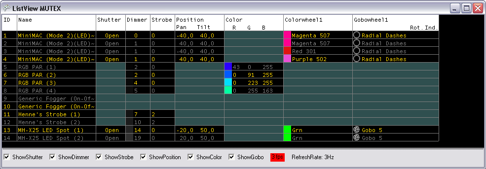

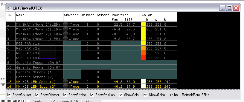

Hab hier mal nen paar erste Bilder
MfG
Patrick

Hier der aktuelle Stand.
Alles was Gelbe Schrift ist ist Selektiert;

Hab mal nen kleines Video gemacht, wo mann die aktuellen funktionen sehen kann.
Qasi schrieb am 16.07.2013 16:19
Aktueller Stand der Dinge ist:
ListView mit XNA4 ist Fast vollständig ausgebaut(Performt sehr gut, ist aber wegen der aktull schlechten kampatibilität sehr Rescourcenlastig)
ListView mit .NET 3.0 ist in der entstehung, und performt auch sehr gut, kaum Rescourcen lastig, aber weniger übersichtlich
Die Performance ist auf einem Rechner mit 8 Kernen a 4Ghz und 8 GB Ram getestet worden.
Ich könnte demnächst eine erste Version Veröffentlichen, Die ListView mit .NET 3.0 Offentlich im Forum und XNA4 nur für Betatester
