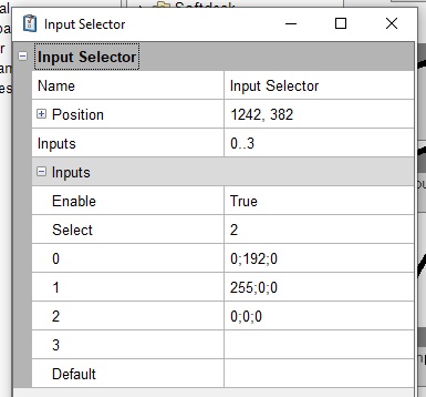

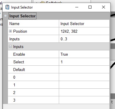

FS#5601 - Connectionset Kopiert, Input selector verliert Inhalt.

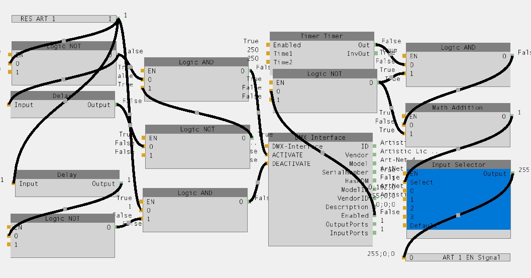

Ich habe es nach langer Zeit mal wieder geschafft mich mit DMXC 3.3.2 zu befassen.
Hier bei wollte ich ein Connectionset kopieren.
Dann habe ich für das kopierte Set noch Input, Output und Interface Zuordnung angepasst, aber es hat nicht funktioniert.
Nach etwas suchen musste ich feststellen das die Einstellungen im Input Selector nicht mehr vorhanden waren, er war einfach leer.
Ich hätte eigendlich erwartet das die Einstellungen nach dem kopieren noch vorhanden sind.
Nach dem ich den Input Selector angepasst habe funktionierte es.
Bilder zur Veranschaulichung im Anhang.
Gruß Steff
LightningBrothers commented on 16.08.2026 13:58
Wenn ich das richtig sehe, ist das Connection vergleichsweise alt. Denn beim Input Selector ist der Eingang „Default“ ganz unten angefügt. Der steht eigentlich weiter oben vor dem Eingang „1“, wenn du den Input Selector mit der aktuellen Version neu einfügst.
Daher meine Frage: was passiert, wenn du den Input Selector in dem
Connection Set einmal neu einfügst und das Connection Set danach kopierst (klonst)? Ich bin der Meinung, dass dann alles in Ordnung ist.
steff commented on 19.08.2026 21:19
Hallo,
ja das Connectionset schleppe ich schon durch ein paar Versionen.
Aber ich baue gerade, wenn ich zwischendurch Zeit habe / finde, in der 3.3.2 ein komplett neues Projekt.
Kann noch etwas dauern aber da werde ich das noch mal testen.
Gruß Steff
