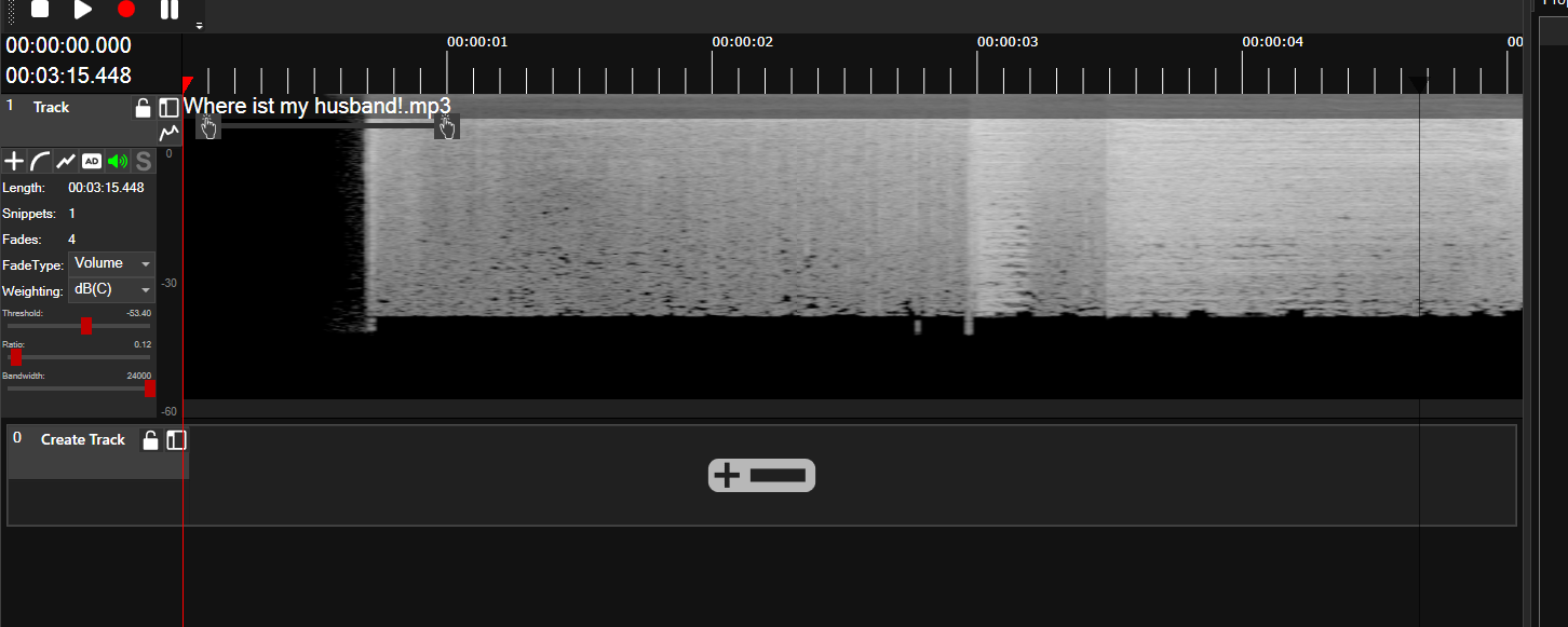

Mir ist folgender Fehler in der aktuellen Release 3.3.2 aufgefallen.
Das FFT-Diagramm wird nur noch schwarz/weiß/grau dargestellt, es wird auch nicht mehr aktualisiert wenn z.B. das Weighting geändert wird.
Der Fehler tritt auf sobald eine Timecode Show geöffnet wird.
Es ist egal ob eine Show:
- aus einem bestehenden Projekt geöffnet
- eine neue Timecode Show in einem bestehenden Projekt eingefügt wird
- oder ein Timecode Show in einem komplett neuen Projekt erstellt wird
Ich habe das auf zwei unterschiedlichen PC´s getestet, auf beiden tritt das Problem auf.
Bin mir nicht sicher ob ich nur eine Einstellung übersehen habe.
Im Anhang ist ein Screenshot von dem Fehler und ein Export der LogFiles. Der Export ist von einem neuen Projekt nur mit einer Timecode Show als Test
es sind noch keine DDF in Projekt vorhanden.
Steffen

LightningBrothers commented on 08.06.2026 18:08
Die für dieses Problem relevanten Log-Einträge sind die folgenden Zeilen:
2026-06-08 19:59:25,270 [Main GUI] INFO  LumosControlsWPF.Shaders.ShaderCache - Not loaded Shader: fft_brush.compiled.shader because its outdated. Saved: 04/20/2026 20:41:22 GUI-BuildTime: 05/25/2026 08:09:15
2026-06-08 19:59:25,270 [Main GUI] INFO  LumosControlsWPF.Shaders.ShaderCache - Not loaded Shader: fft_dbA.compiled.shader because its outdated. Saved: 04/20/2026 20:41:22 GUI-BuildTime: 05/25/2026 08:09:15
2026-06-08 19:59:25,271 [Main GUI] INFO  LumosControlsWPF.Shaders.ShaderCache - Not loaded Shader: fft_dbB.compiled.shader because its outdated. Saved: 04/20/2026 20:41:22 GUI-BuildTime: 05/25/2026 08:09:15
2026-06-08 19:59:25,280 [Main GUI] DEBUG LumosControlsWPF.Shaders.ShaderCache - Loaded Shader: fft_dbC.compiled.shader Saved: 05/25/2026 08:09:15
2026-06-08 19:59:25,281 [Main GUI] INFO  LumosControlsWPF.Shaders.ShaderCache - Not loaded Shader: fft_dbD.compiled.shader because its outdated. Saved: 04/20/2026 20:41:22 GUI-BuildTime: 05/25/2026 08:09:15
2026-06-08 19:59:25,281 [Main GUI] INFO  LumosControlsWPF.Shaders.ShaderCache - Not loaded Shader: fft_dbZ.compiled.shader because its outdated. Saved: 04/20/2026 20:41:22 GUI-BuildTime: 05/25/2026 08:09:15
2026-06-08 19:59:25,282 [Main GUI] INFO  LumosControlsWPF.Shaders.ShaderCache - Not loaded Shader: wave_brush.compiled.shader because its outdated. Saved: 04/20/2026 20:41:22 GUI-BuildTime: 05/25/2026 08:09:15
2026-06-08 19:59:25,285 [Main GUI] INFO  LumosControlsWPF.Shaders.ShaderCache - Not loaded Shader: wave_fill.compiled.shader because its outdated. Saved: 04/20/2026 20:41:22 GUI-BuildTime: 05/25/2026 08:09:15
Offenbar wurden die Daten beim Bauen des Projekts nicht aktualisiert und weichen deswegen vom Build-Datum der GUI selbst ab. Grundsätzlich liegen sie aber vor. Nehme ich manuell eine entsprechende Anpassung am Änderungsdatum vor, können die Shader geladen werden und die FFT wird wie gewohnt eingefärbt - wie hier exemplarisch der Shader für dbC.

LightningBrothers commented on 22.06.2026 21:35
Nein… das ist keine Einstellungssache, sondern wie gesagt ein Fehler beim Erstellen des Projekts (also im Zuge der Erstellung des Installers). Wo das Problem begraben liegt, konnte ich zudem ja auch eindeutig erkennen. Nun muss dieser Fehler „nur“ noch behoben werden.

LightningBrothers commented on 29.08.2026 14:08
In der Beta 1 von DMXControl 3.3.3 werden die Shader nun wieder automatisch generiert, sollten sie nicht vorhanden sein.

JPK commented on 29.08.2026 17:30
Ahhh ok, das könnte evtl. an einzelnen Dependencies der Nuget Pakete liegen, die ich nun im Installer hinzugefügt habe.
Admin
JPK commented on 29.08.2026 20:29
Habs jetzt auch nochmal bei mir verifiziert, dass es mit der Version funktioniert
