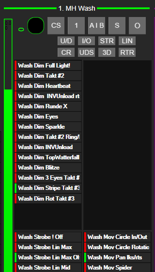

Nach dem Import meines Projektes in die 3.3.2 RC2 Version sind folgende Fehler im Softdesk aufgetreten. Das ursprüngliche Projekt wurde mit 3.2.3 erstellt.
1. Der “Hintergrund” vom Cuelist Monitor ist schwarz statt grau, wenn das gesamte Cuelist Fenster nicht von Cues ausgefüllt wird
2. Die Cuelist Monitore können nicht mehr einfach per Linksklick angewählt werden. Mittlere oder rechte Maustaste ist notwendig
3. Der Inhalt der Cuelist Monitore verschwindet manchmal (Cuelist Monitor komplett leer) und kann nur durch neuanlage wieder hergestellt werden (ist auch bei 3.2.3 manchmal passiert)
Erwartetes Verhalten
1. Grauer Hintergrund
2. Normal anwählbar wie alle anderen Elemente (Buttons, Slider etc.)
3. Das die Cuelist Monitore stabil gefüllt bleiben
