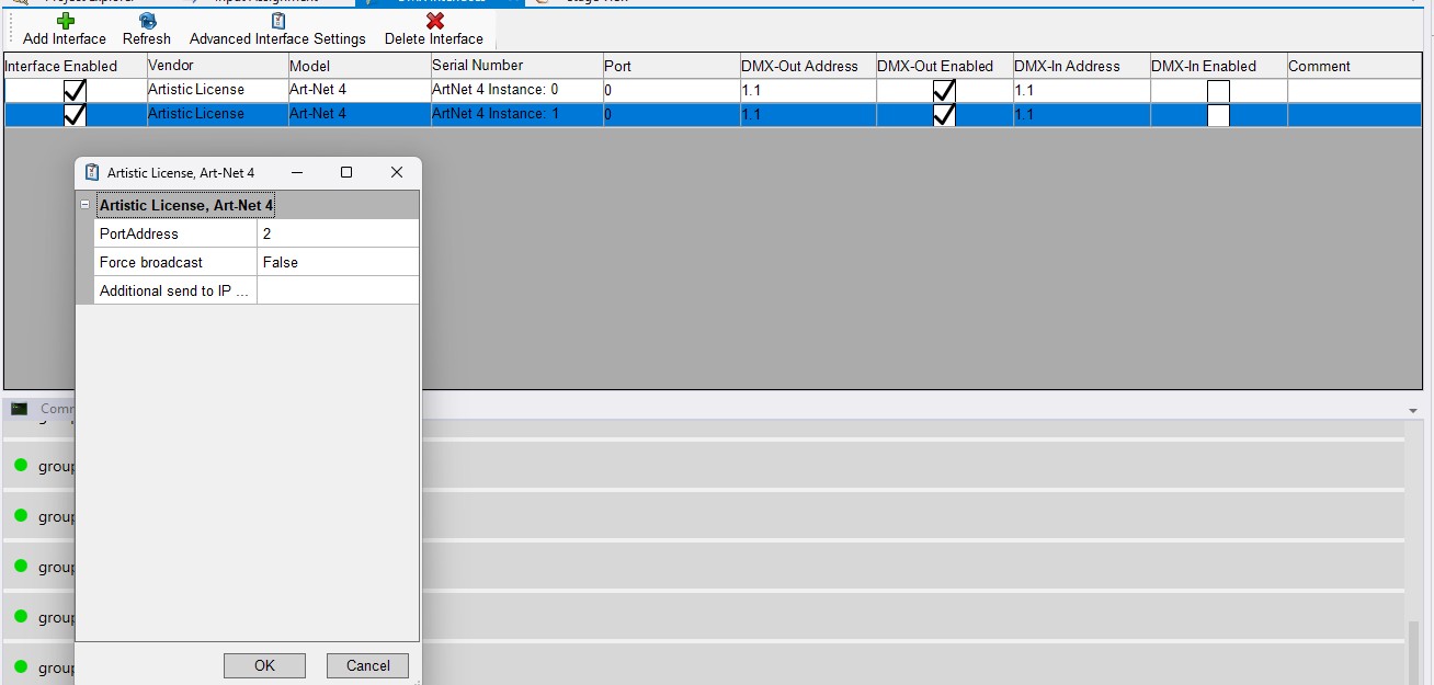

Siehe Bild, in der Interface Übersicht wird bei den ArtNet Einstellungen immer Port 0 angezeigt, egal welcher Port eingestellt ist.

StefanKrupop schrieb am 02.02.2026 14:32
Das ist in sofern richtig, als DMXC da die Nummer des jeweiligen Ports eines Interfaces anzeigt, wenn dieses mehrere Ports hat. Also z.B. ein Interface mit zwei Ausgängen hat die Ports 0 und 1. Die Namensgleichheit mit dem Art-Net-Port ist zufällig und das Interface hat auch immer nur einen Port.
Project Manager
MisterX schrieb am 02.02.2026 14:34
Ah verstehe, dann bin ich da auf die Namensgleichheit reingefallen…. Gibt es eine Möglichkeit in der Übersicht von DMXC zu visualisieren auf welchen ArtNet-Port gesendet wird?
