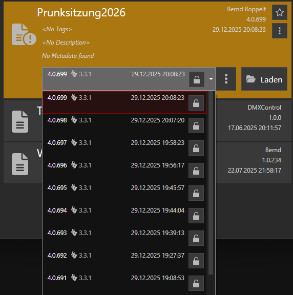

FS#5526 - Nach Computerabsturz ist das Projekt in der Administration gelb - die Projektversionen aber nicht
Haben Sie einen Fehler entdeckt? Dann nutzen Sie bitte folgendes Template und beachten die Hinweise für eine reibungsfreie Bearbeitung der Tickets.
Fehlerbeschreibung
Nach einem Computerabsturz wurde mein Projekt in der Administration gelb. Die Meta-Daten wurden dabei auch gelöscht. Projekt-Name, Autor usw. konnte ich händisch wieder ergänzen. Das Projekt bleibt allerdings gelb, obwohl die zugehörigen letzten 10 Projekt-Versionen nicht gelb sind (Widerspruch). Exportiere ich eine vermeintlich fehlerfreie Projektversion und importiere sie wieder, bleibt der Fehler bestehen.
Erwartetes Verhalten
Wenn keines der im Projekt gespeicherten Projekt-Versionen einen Fehler hat, dann darf auch das Gesamtprojekt keine Warnung enthalten.
Wenn durch den Computerabsturz das Projekt beschädigt wurde und es deshalb zurecht gelb ist, dann sollte die beschädigte Version auch gelb sein und in irgendeiner Form die Fehlerursache erkenntlich sein.
