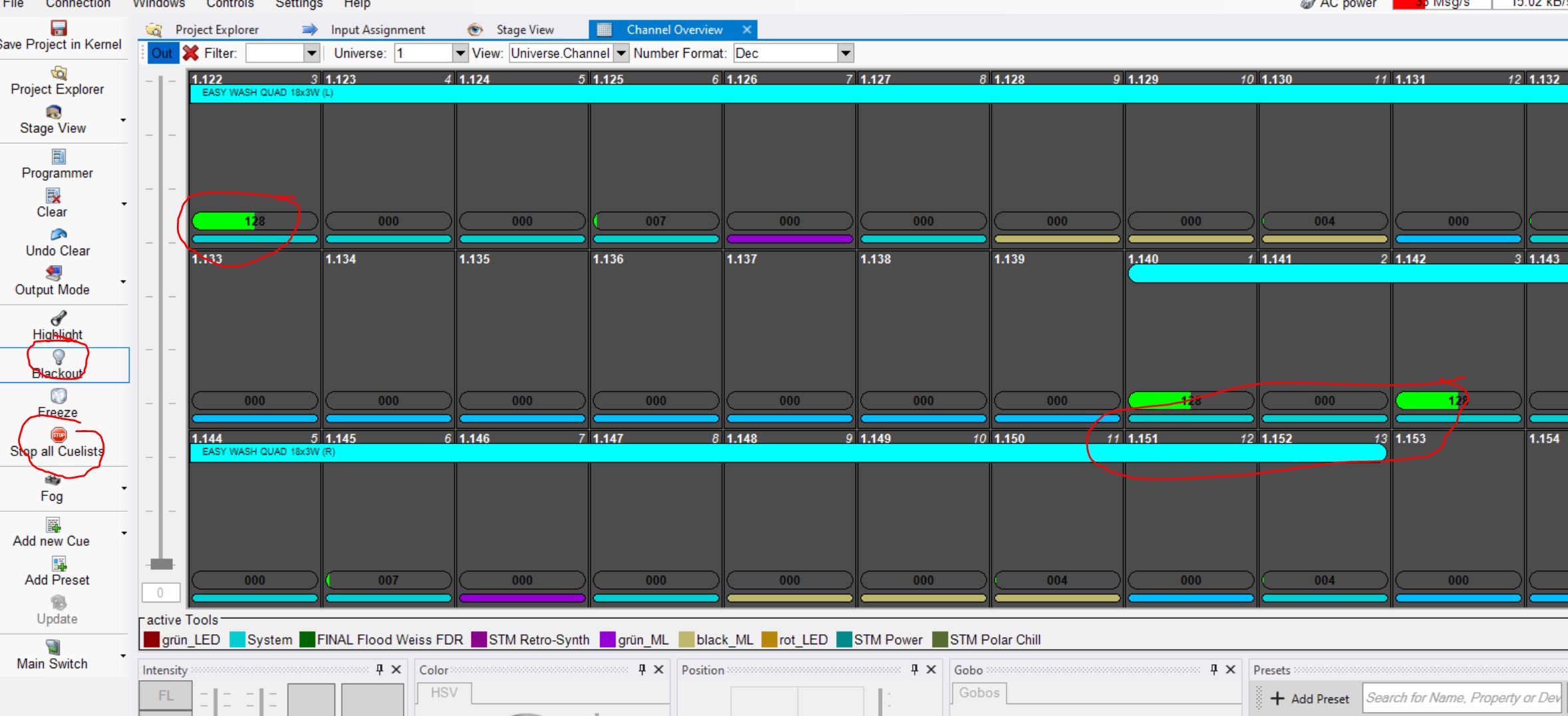

Ich habe den Programmer geleert, alle Cues gestoppt und den Blackout betätigt. Meine Scheinwerfer leuchten weiterhin rot
Laut Channel Overview wird weiterhin DMX ausgegeben.
Es lassen sich auch keine Szenen mehr umschalten, andere Farben oder Befehle ausgeben - die DMX-Ausgabe scheint eingefroren zu sein.

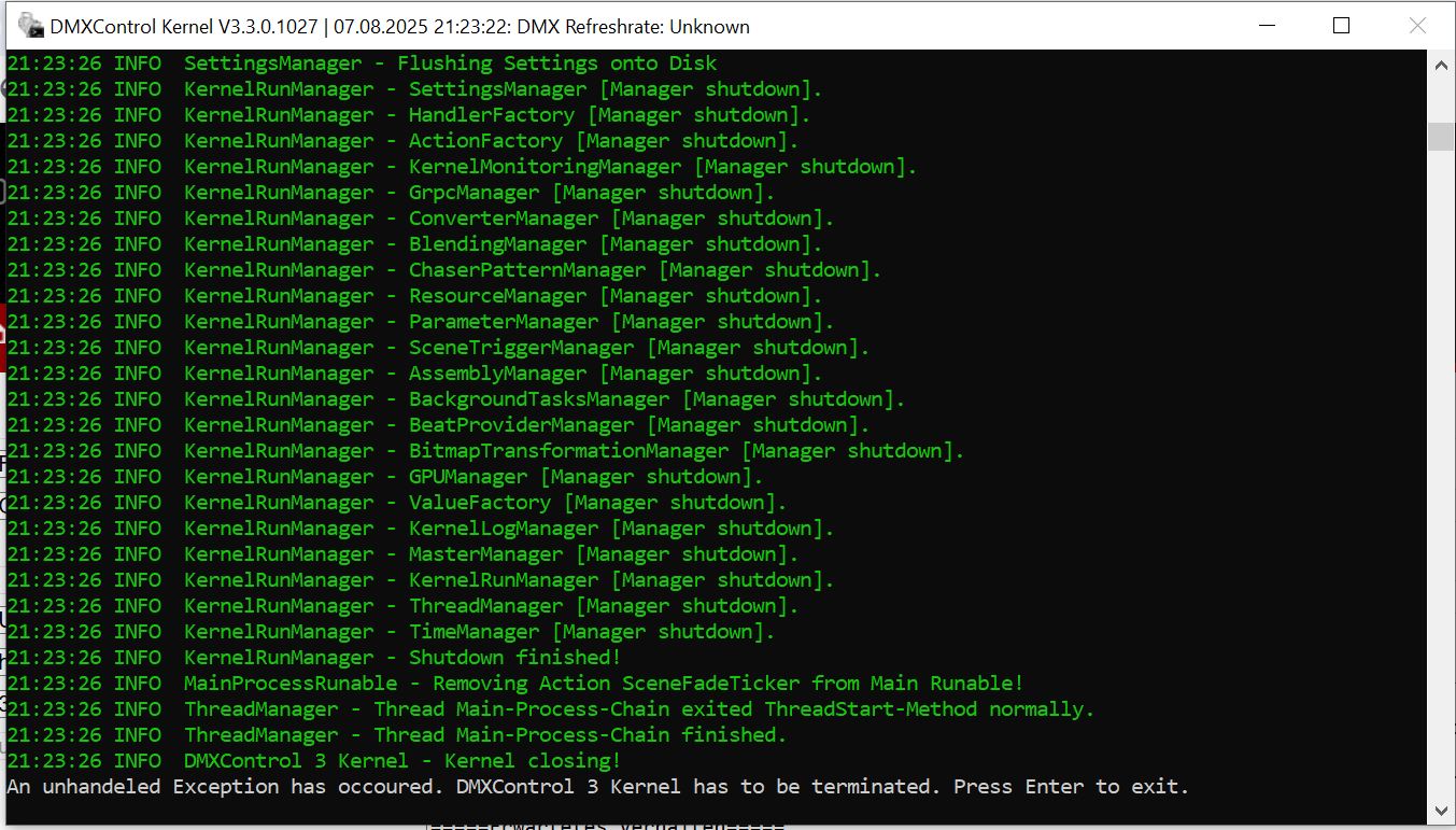

Das Beenden Des Programmes hat nicht einwandfrei funktioniert (siehe screenshot).
Nach dem Enter drücken kamen noch ein paar Zeilen, aber das Fenster hat sich geschlossen, so dass ich keinen Screenshot mehr machen konnte.

Was in deinem Screenshot jedenfalls so schon zu sehen ist, dass im Kernel ein Fehler hochgekommen ist und er deswegen nicht selbst vollständig heruntergefahren wurde. Wo der Fehler aber aufgekommen ist, geht aus den beigefügten Logs nicht hervor, weil die letzten 10 Minuten der Session fehlen. Die aktuellen Logs enden um 21:14:53, den Kernel hast du aber erst um 21:23:26 final beendet.
Du müsstest also die Logs nochmal neu exportieren - in der Hoffnung, dass du den Kernel in der Zwischenzeit nicht mehr wie 10 Mal gestartet und heruntergefahren hast. Die Logs umfassen immer nur die letzten 10 Session jeder Programmkomponente.
