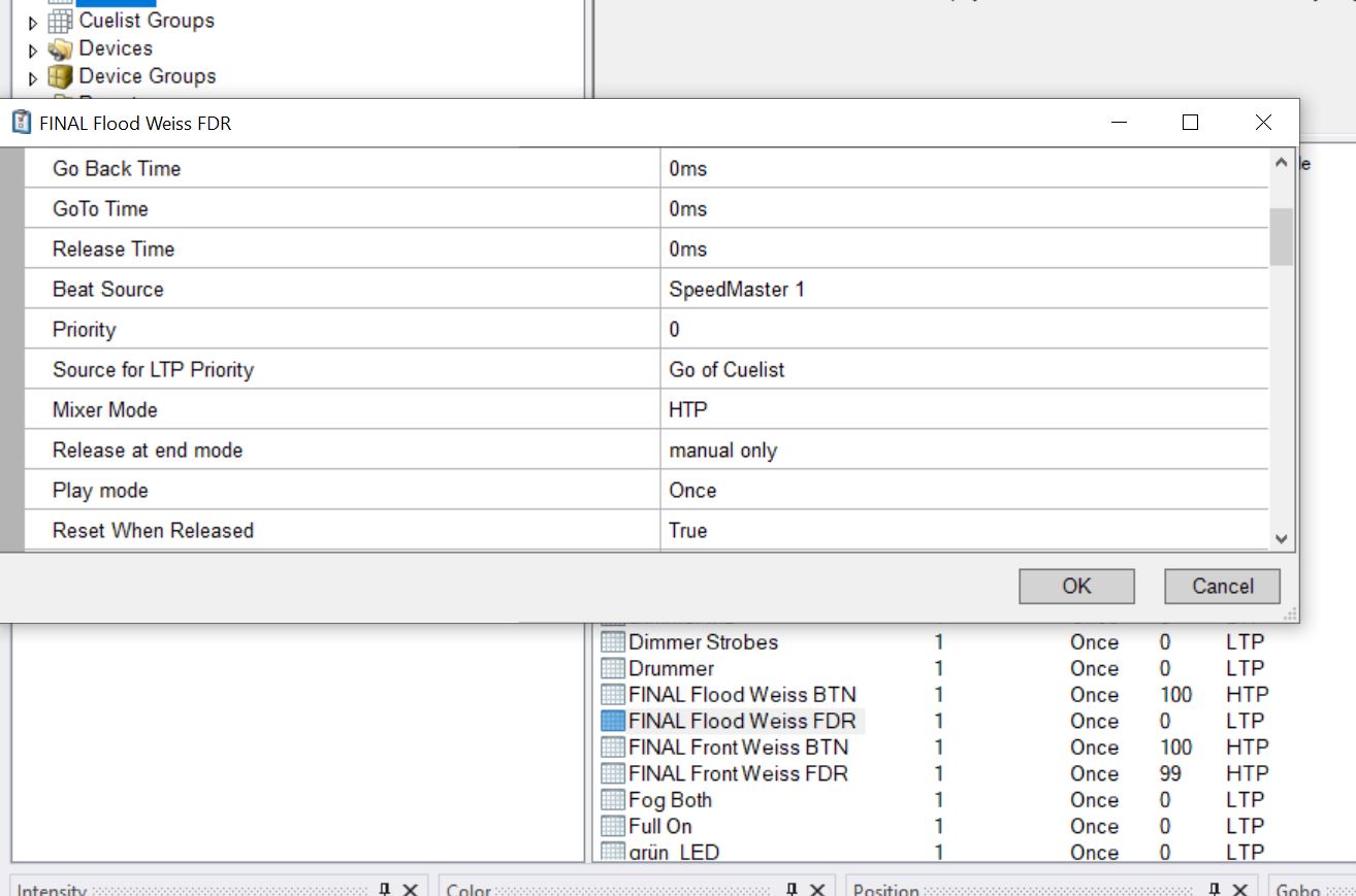

FS#5496 - LTP/HTP in Cuelists wird nicht automatisch aktualisiert
Wenn ich in einer Cuelist umstelle von LTP auf HTP, dann wird das Cuelist-Fenster nicht automatisch aktualisiert. Wenn ich dann zusätzlich die Prio ändere, dann schon .
Steps to reproduce:
- Cueliste anlegen
- rechtsklick properties
- ändern von LTP auf HTP
- OK klicken: Keine Änderung in der Liste
- nochmal rechtsklick properties
- Priority ändern
- OK klicken
- Priority UND HTP werden aktualisiert
Alternativ hilft auch ein Schließen des Baumes und wieder öffnen.
