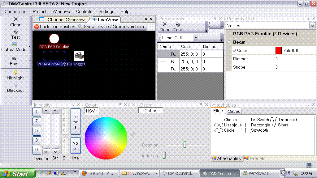

Im Lieview sollte der Zustand einer Nebelmaschine am Symbol erkennbar sein.
Zurzeit werden Nebelmaschinen unabhängig vom Status nur mit einem weißen Kreis als Symbol angezeigt.(Beta2)

Wenn du im fixture ein bild eingebunden hast und die in den properties von PREVIEW auf IMAGE wechselst siehst du dein Bild.
Es liegt also nur am fixture.
Allerdings könnte man die Nebelmaschienen direkt auf IMAGE schalten lassen.
Gruß Patrick

Ich fände es sinnvoll wenn man analog zu den Scheinwerfern im Liveview direkt sehen könnte ob die Maschine gerade nebelt oder eben nicht.
Ich denke diese Anzeige sollte dann auch durch die Einstellung des “Fog”-Buttons im Hauptfenster beeinflusst werden damit man immer den Überblick behält.
Vllt. wäre es sogar sinnvoll an der Anzeige sehen zu können das die Nebelmaschine gerade über den Button gesteuert wird, sonst sucht man evtl. lange warum einem gerade die Bühne zugenbelt wird.

Also ich würde sagen, wenn wir etwas machen, dann den Fog Button irgendwie kenntlich. Hintergrund ist, das ansonsten auch bei Blackout alle Geräte irgendwie kenntlich gemacht werden müssten.
Für die DDFs hab ich eingebaut, das man bei Geräten per Default den Bild Modus einschalten kann. Dadurch muss das nicht immer geändert werden.

ich meinte nicht das ich der Nebelmaschine im Liveview ansehen können möchte ob sie vom Fog-Button gesteuert wird.
Aber bei anderen Geräten kann ich ja im Liveview ihren Zustand ansehen, als einfachstes Beispiel der Generic Dimmer der weiß dargestellt wird wenn er an ist. Und beim drücken des Blackout-Buttons wird er schwarz.
Ich fände es sinnvoll auch für Nebelmaschinen den aktuellen Status anzuzeigen, im einfachsten Fall auch einfach als weißer oder schwarzer Kreis, aber im Augenblick (Alpha 3) ist ja gar keine Änderung zu sehen.
