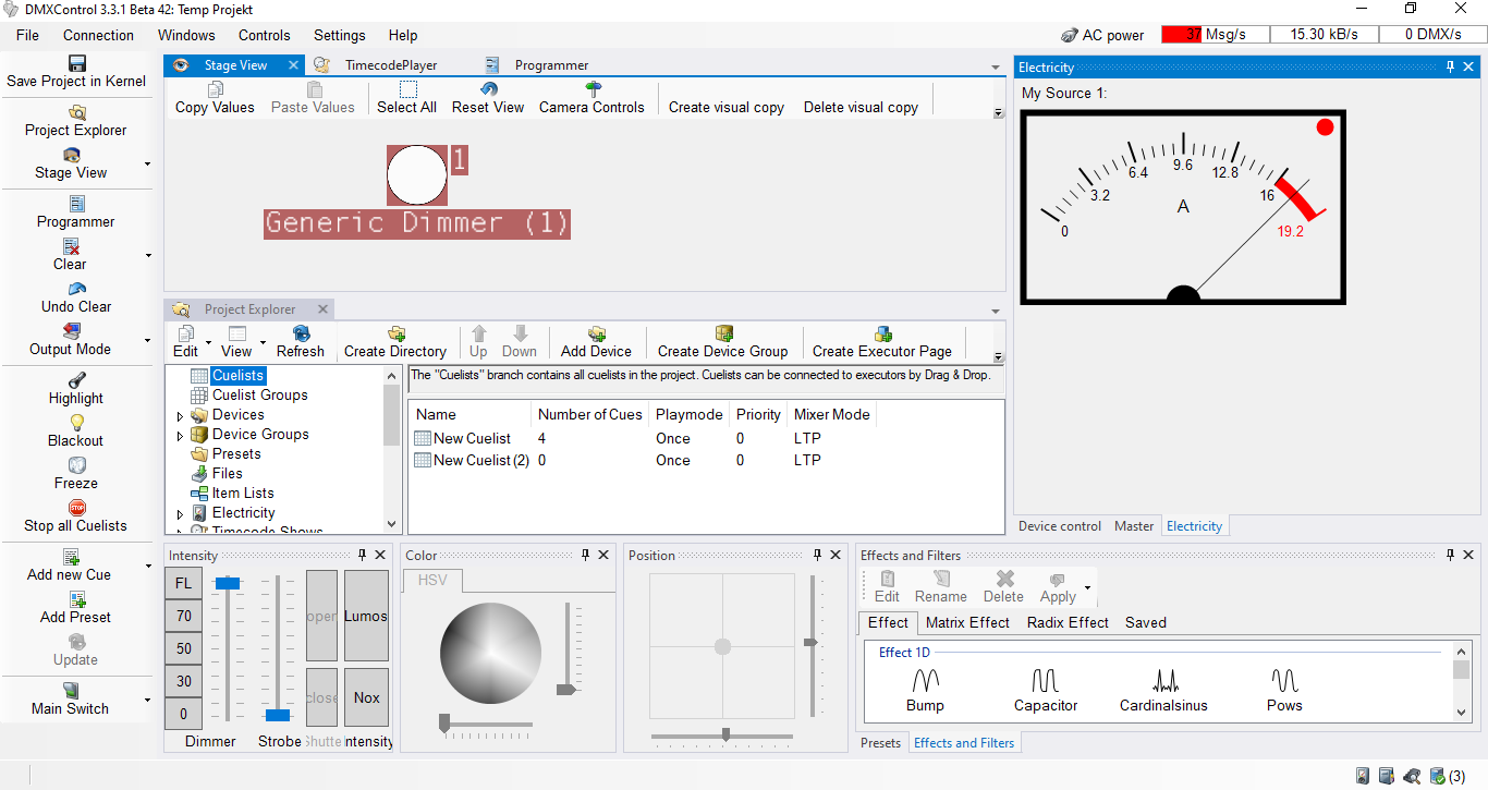

Fehlerbeschreibung
Bei entsprechend konfiguriertem Projekt (z.B. aus Ticket FS#5416 ) einen Overload provozieren.
Dieser wird auch ordentlich angezeigt (erster Screenshot).
Nun das Electricity-Fenster schließen.
Nun auf das Overload-Icon unten rechts klicken.

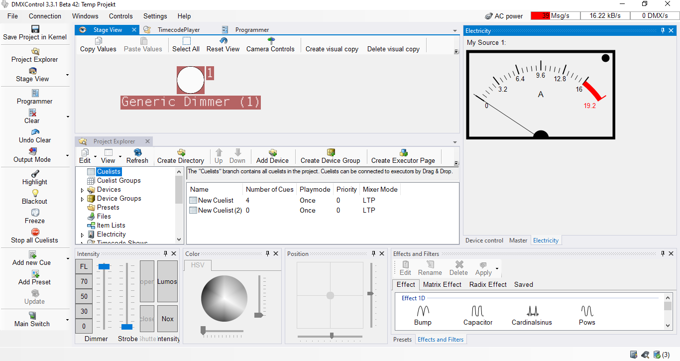

Es öffnet sich das Electricity Fenster, und zeigt keinen Strom mehr an, und das Overload Icon verschwindet (zweiter Screenshot)
Erwartetes Verhalten
Es wird die korrekte Leistung angezeigt und das Overload Icon wird weiterhin angezeigt.
Workaround: Helligkeit des Scheinwerfers minimal ändern, Wert wird neu berechnet und wieder angezeigt.
