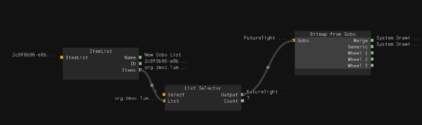

FS#5453 - List Selector - Kernel Crash bei Aufruf einer Goboliste
Wenn man einem “list selector” eine Goboliste übergibt, dann knallt es beim Aufruf des Property-Fensters
21:37:24 FATAL DMXControl 3 Kernel - Unhandled Exception: Type 'org.dmxc.lumos.Kernel.PropertyType.Gobo' in Assembly 'LumosLIB, Version=3.3.1.0, Culture=neutral, PublicKeyToken=null' is not marked as serializable.
System.Runtime.Serialization.SerializationException: Type 'org.dmxc.lumos.Kernel.PropertyType.Gobo' in Assembly 'LumosLIB, Version=3.3.1.0, Culture=neutral, PublicKeyToken=null' is not marked as serializable.

JPK schrieb am 15.08.2025 09:15
Memo an mich selbst: Prüfen, ob hier die Goboliste oder die ID der Goboliste übergeben wurde und diese Info entsprechend im Ticket hinterlegen
Admin
JPK schrieb am 15.08.2025 09:41
Ok, ich habe es jetzt nochmal getestet. Es knallt, wenn man das im Input Assignment so verdrahtet, wie im Bild angegeben. Solange der List Selector nicht mit dem Bitmap from Gobo Node verbunden ist, knallt es auch nicht.
