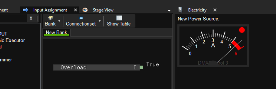

Da ist die Anleitung im Wiki zu undeutlich bzw. schlecht formuliert. Im Falle eines Overloads wird eine Overload-Warnung !im Input Assignment! ausgegeben. Und das passiert so auch korrekt (siehe im Bild). Wir können über eine mögliche, etwas prominentere Warnung in der GUI reden, aber dann ist das hier ein Wunsch / eine Idee. Das könnte ich dann einbauen, wenn der GUI-Unterbau ausgetauscht wird. Ansonsten ist das hier kein Fehler.

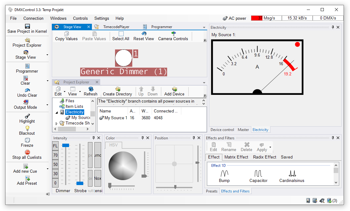

Ich hatte mir den Punkt nochmal angesehen und daraufhin die Beschreibung im Wiki ergänzt. Die Warnung wird wie erwartet an drei Stellen ausgegeben:
  • Im VU-Meter selbst
  • In der Icon-Leiste unten rechts global mit einem VU-Meter-Icon
  • Im Input Assignment über den Overload-Input.
Geprüft habe ich dies mit DMXC 3.3.0 RC5. Daher kann das Ticket mit "kein Fehler" und dem Hinweis "Erläuterung im Wiki-Artikel verbessert" geschlossen werden.
