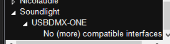

Das Soundlight USBDMX-one Interface funktioniert seit zumindest (getestet) V3.2.3 nicht. Ich habe seither eine .ddl verwendet die ich bekommen habe, die das gefixt hat. Diese ist als Anhang zugefügt. Ich denk nicht, dass die logs nichts bringen, sonst wäre das schon aufgefallen… Edit: Log für V3.3.0RC3 ohne susbdmx.ddl angefügt. Das mit einer größe von 110.1Kb ist das richtige. ich kann das andere nicht löschen.
Reproduktion:
1. Dmxc 3.x.x (getestet von 3.2.3 bis 3.3.0 RC3) installieren und Plugin im Installer aktivieren (Interface ausgewählt.png)
2. Soundlight USBDMX-one einstecken (lul hab ich einmal vergessen……)
3. Das Interface wird bei den Interfaces nicht erkannt (Interface wird in dmxc nicht erkannt.png)
1. Im Installationspfad unter Kernel/Plugin die Angehängte .ddl einfügen (susbdmx.ddl hinzugefügt.png)
2. DMXC Neustarten
3. Interface wird erkannt und funktioniert (Interface wird in DMXC erkannt.png)
Bei Rückfragen entweder hier direkt oder per Discord (GewinnerComic49)

Bitte füge mal die Logs bei, wenn die von dir zusätzlich eingefügte DLL noch nicht da ist und du versuchst, das Interface einzufügen. Viele Fehler können erst bemerkt werden, wenn man sie aktiv triggert. Im konkreten Fall wäre das erst aufgefallen, wenn jemand anderes versucht hätte, unter DMXC 3.3.0 das besagte Interface einzurichten.

Ich habe es angefügt. Das richtige log ist das mit 110.1 KB das andere ist das Falsche aber ich kann es leider nicht löschen. Vielleicht bin ich auch zu doof…

Auf der Hersteller-Website gibt es auch eine x64 Version der dll
