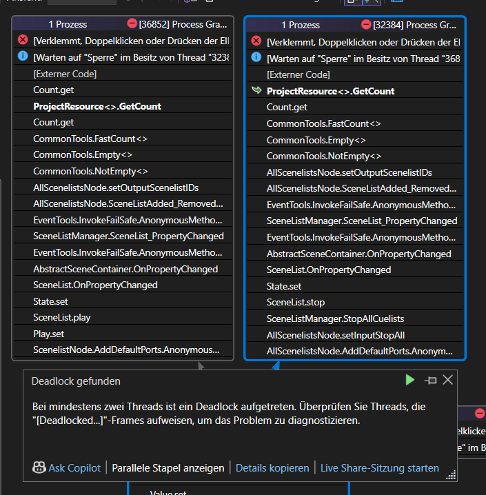

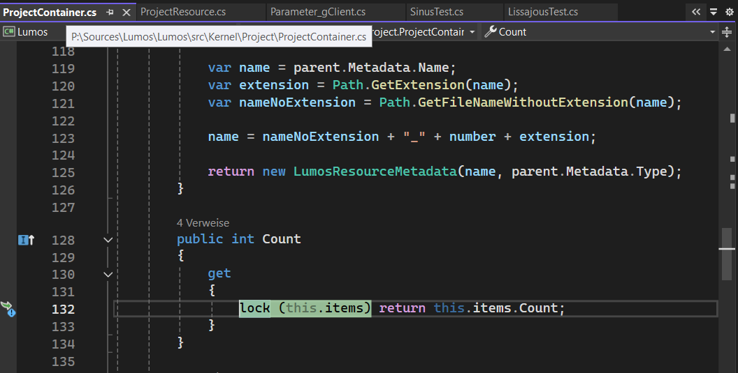

Lädt man dieses Projekt, wenn der Debugger an den Kernel angehängt ist, tritt der Fehler deutlich seltener auf und es lässt sich meist problemlos laden. Wenn er auftritt, meckert VS, dass mindestens 2 Threads des Kernels in einem Deadlock sind. Im Anhang sind Screenshots der entsprechenden Codezeilen, an denen die beiden Threads hängen. Zumindest bei diesem Test waren die Parameter der Scenelist “Nebel” (GUID: “c2ccd931-75bc-4740-a6b5-59f3736e5399”) die, welche nicht korrekt übertragen wurden. Wobei ich bisher noch nicht weiß, ob das nur Zufall ist, oder ob diese Scenelist tatsächlich ein Problem hat.

Soon5 schrieb am 08.08.2024 09:14
Ich hab die Collections mal gegen nicht blockierende Varianten getauscht. Das hab ich an anderen Stellen auch gemacht. Kannst du nochmal versuchen das zu reproduzieren? Auf meinem Laptop ging das nicht, der ist vermutlich zu langsam bzw. hat zu wenig Kerne ich bin nicht in den Deadlock gelaufen, daher hab ich das jetzt mal Blind korrigiert.
Admin
JPK schrieb am 14.08.2024 20:47
So, Rückmeldung des Users war, dass dieses Problem mit diesen Änderungen weg ist. Das ganze kann also im nächsten RC getestet werden.
