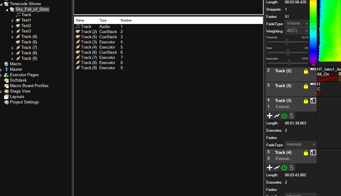

Fehlerbeschreibung
Wird ein oder mehrere Tracks im Projekt Explorer umbenannt, so werden die neuen Namen nicht im TimeCodePlayer übernommen.
Nach Neustart des Programms sind wieder die alten Namen vorhanden (Track(2), Track(3),…
Erwartetes Verhalten
Ich erwarte, dass der Name sofort im TimeCodePlayer geändert ist und auch nach Neustart so verbleibt.
