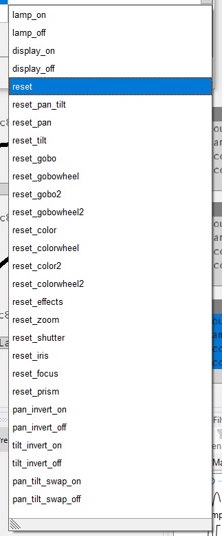

Im Node für Proceduren eines Devices oder Device Group die Möglichkeit schaffen eigene Proceduren zu verwenden.
Es gibt da in dem Node eine Liste von Proceduren die man verwenden kann.
(Bild von der Liste im Anhang)

Es gab da, da das was ich verwenden wollte nicht aufgeführt war, die Möglichkeit eine Procedure “Custom” anzulegen.
Ich habe dafür dann auch zwei Proceduren “Custom” erstellt.
Diese beiden Proceduren kann ich über die Stage View anwählen und ausführen, Im Node für die Proceduren finde ich die aber nicht.

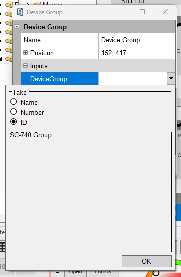

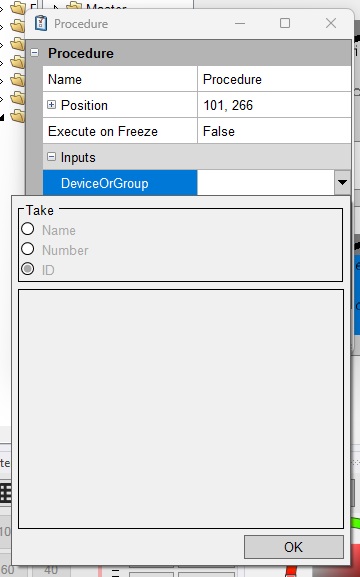

Was mir bei dem Node aber etwas komisch vor kam, das dort die Möglichkeit besteht eine Device Group auszuwählen, es aber keine vorhandene angezeigt wird. Ist vielleich auch richtig so.
Kann aber eigendlich nicht richtig sein.
Nur wenn die Gruppe in der Stage View angewählt ist funktioniert es.
Ich wollte es nur mal anmerken.
Habe da mal zwei Bilder aus dem Projekt angehängt.
Einmal aus dem Node für Proceduren und
das andere aus dem Node für Device Groups.
