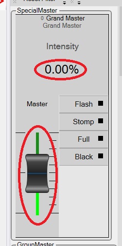

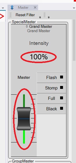

Beim verwenden von Flash (Button oder IA) geht der Wert auf 100% aber der Regler bleibt da wo er eingestellt ist.
(Bild: Flash Mark)
Ähnlich bei Stomp hier geht der Wert auf 0 % aber auch hier bewegt sich der Regler nicht.
(Bild: Stomp Mark)
Ich fände es gut wenn der Rgler auch af den Wert geht der der % Anzeige entspricht.

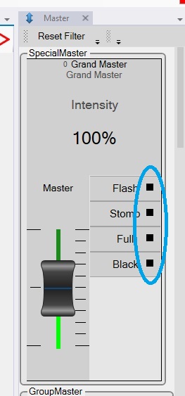

Neben Flash, Stomp, Full und Black befinden sich noch diese kleinen schwarzen Felder.
Diese zeigen nichts an.
(Bild: Anzeige Mark)
Wäre ja schön wenn hier angezeigt werden würde ob der Button oder der Eingang am Node betätigt ist.

Hallo, das ist kein fehler, sonder
absichtlich so gewollt.
So kann
auch wärend des Flash/Stomp die
Fader-Position geändert werden.
Außerdem würde das zu
Schwinng-Schleifen mit HArdware
führen.
