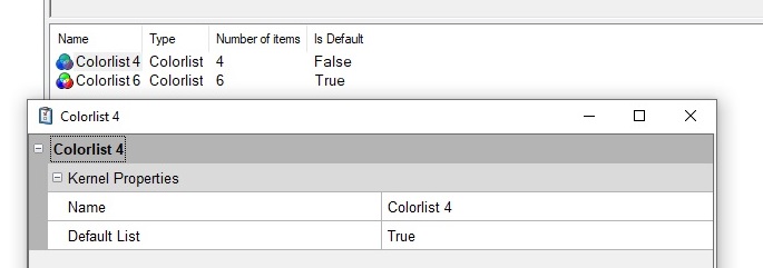

Hallo,
ich hab mich mal wieder an die 3.3.0 RC2 gemacht.
Geladen ist ein Projekt welches ich in der 3.3.0 RC2 neu erstellt habe.
Da bei bin ich au folgendes gestoßen:
Dort sind 2 Color Item Lists.
Ich habe dann die Default Color List gewechselt.
Dies wird aber nicht in der Tabelle angezeigt.
Foto im Anhang (Bild habe ich gemacht nachdem ich auf OK geklickt habe und die Proberties noch mal geöffnet habe.
Ich habe dann zum testen ein Projekt angelegt und das im kleinen noch mal ausprobiert.
Hier funktioniert es einwandfrei.
Was ist in dem etwas aufwendigeren Projekt anders ?
MfG Steff

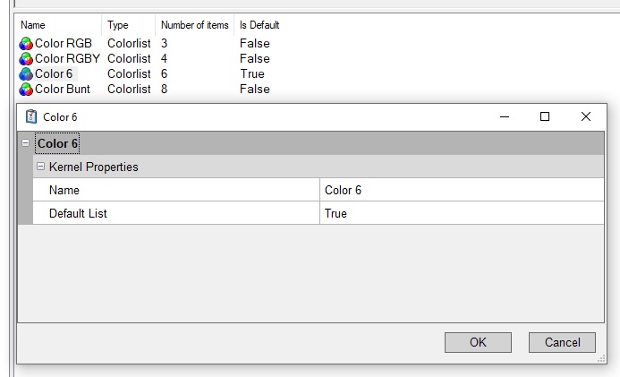

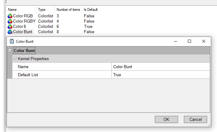

Hallo,
ich habe hier noch mal etwas herum probiert.
In der 3.3.0 924 RC3.
In dem kleinen Projekt Color ITEM LIST Test habe ich 4 Listen.
Eine davon wird als True angezeigt.
Ändere ich nun zb. die letzte (Color Bunt) in den Propertys die default List auf True und bestätige ich das mit OK wird diese Änderung nicht in die Liste übernommen.
Ich habe das mit allen ITEM Lists ausprobiert.
Egal welche ich ändere, keine wird in der Liste geändert.
Schaue ich dann in die Propertys der ganzen Listen stehen aber alle immer noch auf True.
Gruß Steff
Ok, ich konnte es reproduzieren und beheben. Sollte dann jetzt wirklich erledigt sein.
Hallo,
ich habe das in der RC5 noch mal ausprobiert, hier funktioniert es wie gewollt.
Gruß Steff
