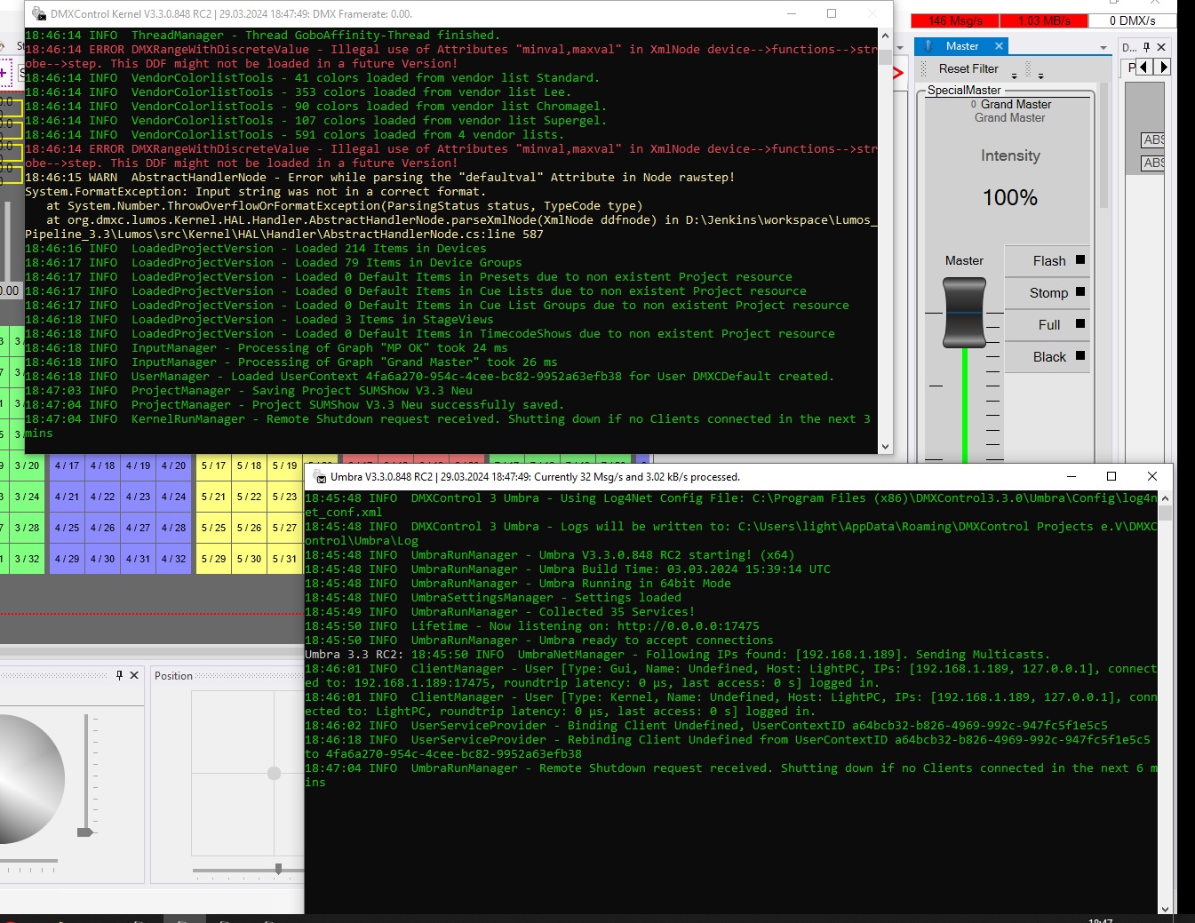

Hallo,
ich habe heute noch etwas getestet.
Ich habe das Programm gestartet und das Projekt geladen.
Weil ich noch was anderes zu tun hatte habe ich das ganze einige Zeit laufen lassen.

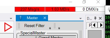

Dann habe ich im IA noch was hinzugefügt.
Dann wollte ich das Programm beenden.
Dann blockierte die GUI und blieb hängen.
Wie auf dem Bild zu sehen ist, "Auslastungsanzeige" geht hoch und ändert sich nicht mehr.-
Kernel und Umbra beendeten sich auch nicht, diese konnte ich aber mit close beenden.
Die Gui konnte ich nur über den Task Manager beenden.
Das habe ich mehrmals probiert immer das selbe Ergebnis.
Erst nach dem ich den PC heruntergefahren haben und wieder neu gestartet habe,
kann ich das Programm mit dem Projekt normal beenden.
Ich habe hier von die Logs, Bilder und das P?rojekt noch mal angehängt
Gruß Steff

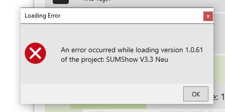

Hallo,
ich nochmal.
Gestern war es so, das selbst mit Neustart vom PC das Programm mit geladenem Projekt nicht mehr beendet werden konnte.
GUI bleibt hängen Kerel und Umbra bleiben offen und müssen mit close beedet werden.
Es hat mir ja keine Ruhe gelassen.
Ich habe dann mehrfach das Programm gestartet und das Projekt geladen.
Manchmal blieb die GUi hängen manchmal beendete sich das ganze mit Fehlermeldungen.
Ich habe auch nichts mehr an dem Projekt geändert.
Jetzt bekomme ich wenn ich das Projekt laden möchte eine Fehlermeldung (Bild im Anhang).
Nur noch zur Info:
Dieses Projekt wurde extra komplett mit der DMXC Version 3.3.0 RC 2 erstellt um Problemen mit der übernahme eines Proktes aus der 3.2.3 auszuschließen
und ich bekomme die selbe fehlermeldung wie die Version meines Projektes was ich aus der 3.2.3 übernommen habe !
Ich bin am verzweifeln, ich habe hier doch nichts ungewönliches Konfiguriert !
Aktuelle Version des Projektes, Logs, und Bild der Fehlermeldung im Anhang.
Gruß Steff
Ich habe mir mal das Projekt auch heruntergeladen und eingefügt. Ich kann die Version 1.0.61 ohne Probleme laden - auch mit den Fehlermeldungen, die der Kernel zeigt.
Beide Fehlermeldungen betreffen aber die DDFs. Die Fehlermeldung
kommt dabei aus dem DDF für den Stairville SF-1500. Die Variante
also der Wert "OFF" als Wert für das Attribut "defaultval" ist so aktuell nicht zulässig - und wird auch eigentlich nicht benötigt, weil beim Rawstep-Element der erste Eintrag in der Liste als Standartwert ausgewählt und damit ausgegeben wird.
