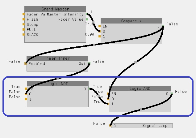

steff commented on 27.03.2024 15:04
Hallo Quasi,
habe ich auch schon drüber nachgedacht, aber das ist ja nicht das gleiche.
Dann wäre der Ausgang ja schon vorher auf 1, bleibt beim enable auf 1 und blinkt erst dann.
Wenn man das, so wie ich es vorgeschlagen habe, realisieren wollte, könnte man mit einem And sowie ein Nor Node bauen. Wie auf dem angehäntem Bild zu sehen ist.
Aber sind schon wieder mehr Nodes.
Gruß Steff
