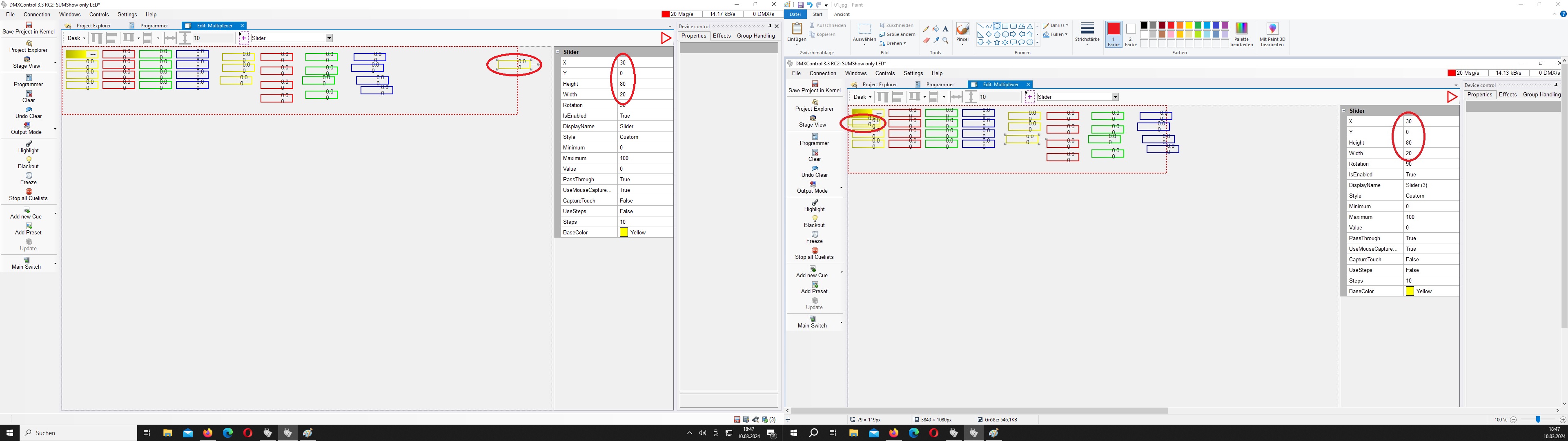

Hallo,
beim Testen der 3.3.0 RC2 ist mir aufgefallen das, wenn ich ein Element im Softdesk anlege, die Werte für X,Y, Hight und Width im Fenster angezeigt werden.
Fehlerbeschreibung
Verschiebe ich allerdings das Element bzw. verändere ich die Größe, verändern sich die Wete im Fenster nicht.
Erst wenn ich im Fenster Werte ändere, werden die richtigen Werte angezeigt.
Auch wenn ich ein ein anderes Element anklicke und dann wieder das vorherige werden erst jetzt die aktuellen Werte angezeigt.
Erwartetes Verhalten
Das die Werte sobalt ich das Element verschoben oder die Größe geändert habe sofort in dem Fenster richtig angezeigt werden.
Nachdem ich das auch noch mal in der 3.2.3 ausprobiert habe, ist das auch in dieser Version so das die Werte nicht richtig aktualisiert werden.
MfG Steff

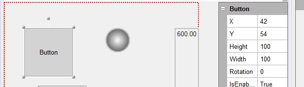

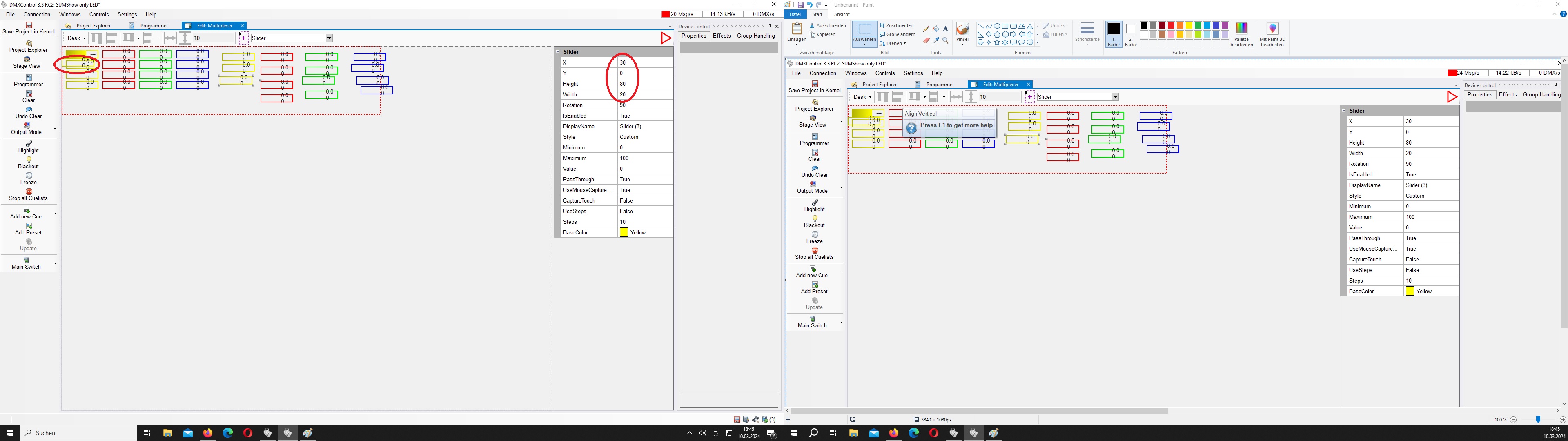

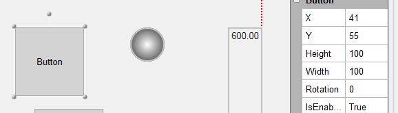

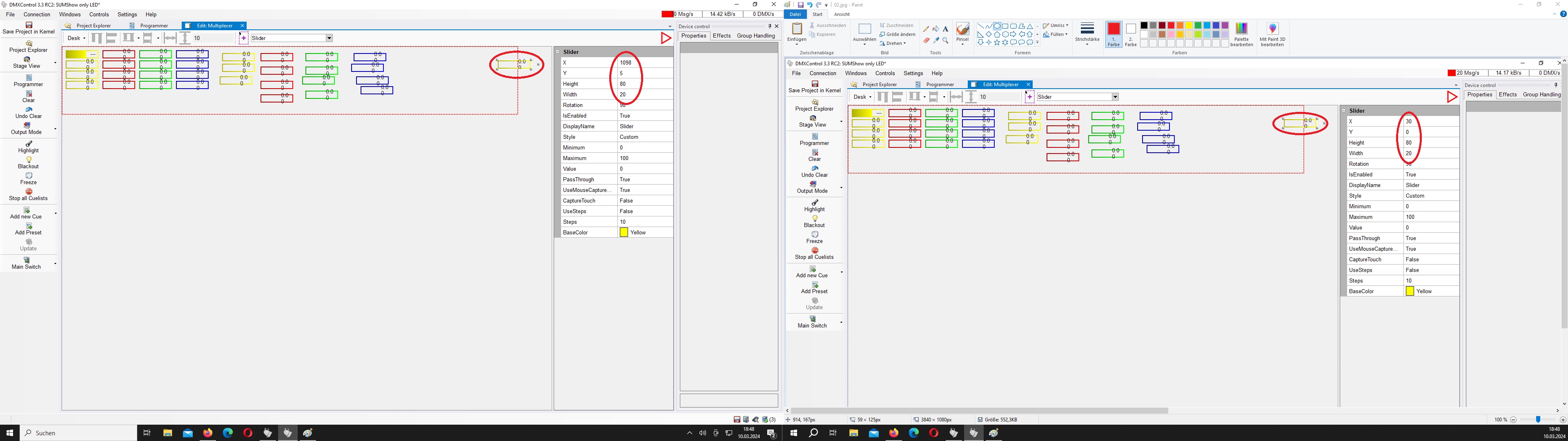

steff commented on 28.06.2025 18:31
Hallo,
Element anklicken und bewegen, nach dem Loslassen werden die Werte für die Position aktualisiert.
Soweit so gut.
Und man merkt sich diese Werte !
Was aber jetzt passiert ist etwas komisch.
Klckt man nun auf ein anderes ELement oder ins Leere und klickt dann wieder das verschobene Element an, werden nun machmal andere Wete dort angezeigt (was ich so sehen konnte zwisch 1 und 5 verschoben).
Als Beispiel habe ich hier mal zwei Bilder dazu angehängt.
Getestet in der 3.3.1 Beta 42
MfG Steff
