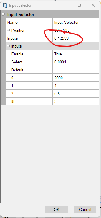

FS#5252 - Input Selector: Kommawerte für Bezeichnung von Inputs zulassen
Bislang können die Inputs des Input Selectors nur mit ganzen Zahlen sowie Buchstaben bezeichnet werden.
Hier sollte es auch möglich sein, Kommawerte in den Bezeichnungen der Inputs anzugeben, also zum Beispiel 12.5 oder 36.1.
Closed by  Soon5
06.04.2024 15:22
Reason for closing:  Repariert
LightningBrothers commented on 27.01.2024 14:14
Was meinst du mit "Kommentarwerte"? Etwa freien Text wie "Licht an" in Eingang 0 und "Licht aus" in Eingang 1?
Project Manager
MisterX commented on 27.01.2024 14:17
Kommawerte, zB 0.5
LightningBrothers commented on 27.01.2024 17:37
Du musst mit . als Trennzeichen arbeiten.
Ich hatte vorhin irgendwie wirklich was anderes gelesen… :-P
Project Manager
MisterX commented on 16.02.2024 10:08
Ich weiß nicht was ich da versucht hatte, war mir eigentlich sicher dass ich . versucht habe. Auf jeden Fall klappt es, Ticket kann zu.
Project Manager
MisterX commented on 20.02.2024 09:56
Da ich mir jetzt wieder eingefallen ist was ich machen wollte ist mir auch aufgefallen dass es nicht geht:
Ich meinte Dezimalzahlen in der Definition der Eingänge, das funktioniert in der 3.3 RC1 leider nicht. Auch nicht mit einem . als Trennzeichen
LightningBrothers commented on 20.02.2024 10:30
Du möchtest also einen Eingang anlegen, der zum Beispiel "2.5" heißt?
Project Manager
MisterX commented on 20.02.2024 10:37
Ja genau
Project Manager
MisterX commented on 20.02.2024 11:54
s. Kommentar
LightningBrothers commented on 20.02.2024 12:01
Ich habe das Ticket nun wieder geöffnet und die Beschreibung mal erweitert.
Project Manager
MisterX commented on 29.03.2024 10:23
Eingänge lassen sich anlegen, werden aber nicht ausgelöst wenn der entsprechende Input kommt
Project Manager
Soon5 commented on 06.04.2024 15:22
Repariert. In RC3 testen.
