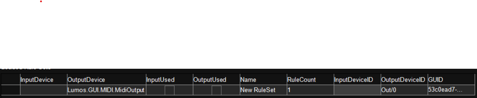

FS#5245 - MIDI Ruleset Input / Output Device nur Platzhalter-Text
Fehlerbeschreibung
Im Midi-Manager wird im Feld “InputDevice” & “OutputDevice” nur “Lumos.GUI.MIDI.MidiOutput” angezeigt.
(siehe Screenshot)
Erwartetes Verhalten
In den Feldern “InputDevice” & “OutputDevice” sollte (schätze ich) der Name des ausgewählten Midi-Gerätes angezeigt werden.
LightningBrothers commented on 21.01.2024 11:33
Ich habe mal gerade geschaut: in DMXC 3.2.3 ist dies auch schon so. Ich habe mal den Eintrag "betrifft Version" angepasst.
Project Manager
Qasi commented on 21.01.2024 14:11
Was wird denn erwartet das da steht
MWSysTech commented on 10.03.2024 20:59
Also bei mir steht da jetzt und ich glaube auch in der Vergangenheit nie was drin. Siehe Bild. Funktioniert hat das mit dem MIDI aber ansonsten schon.
LightningBrothers commented on 08.09.2024 12:06
@Qasi Hattest du hier auch etwas gemacht, dass du deswegen den Fortschritt hochgesetzt hast?
Admin
JPK commented on 08.09.2024 13:05
Das Control ist alt und stammt aus einem Plugin. Wenn wir das neu machen, ist dieses Ticket sowieso obsolet. Halten wir uns nicht hiermit auf sondern machen es dann zu gegebener Zeit neu.
