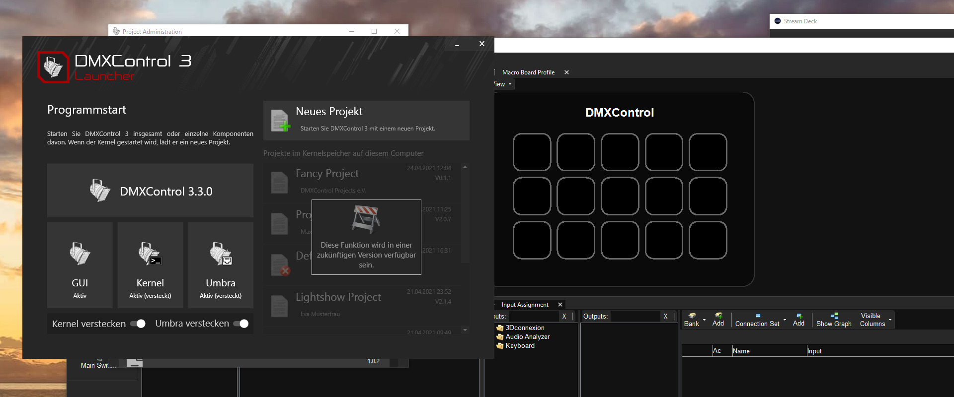

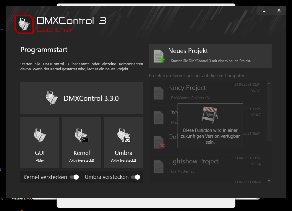

hab jetzt den RC1 auf meinem heimischen PC installiert, nach dem Start des Lanchers aus dem Startmenü und dem Klick auf “DMXC 3.3.0” werden die Fenster im Hintergrund wie im Bild zu sehen hinter dem Lancher aufgebaut. Gehört das so? Mit dem Klick auf das “-” oben rechts isses aber verschwindbar.
Lokales Environment:
3840×1080 verteilt auf 2 Bildschirme, Anzeige DMXC + Launcher auf Monitor 1

Ich habe mir mal meinen Laptop und mein Desktop-PC vorgenommen und musste feststellen: es hängt wohl auch von der Konfiguration insgesamt ab. Während
  • auf mein Desktop-PC die Project Administration und das GUI-Fenster meist hinter dem Launcher verschwinden, ist es so, dass
  • auf meinem Laptop die Reihenfolge in der Regel richtig eingehalten wird und der Launcher von GUI etc. überdeckt wird.

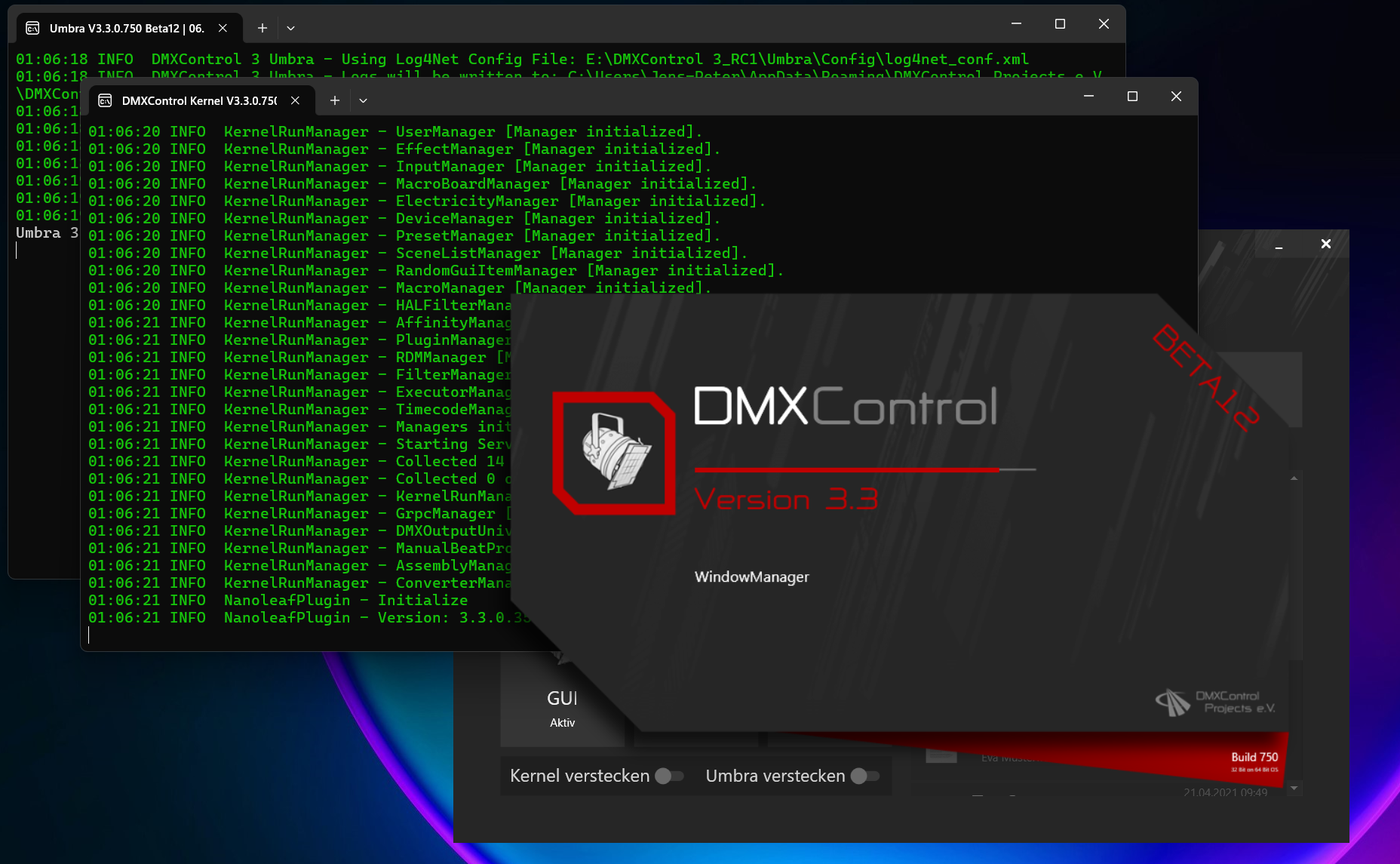

Ich habe das gleiche Phänomen, aber mit dem Umbra-Fenster. Das bleibt im Vordergrund, obwohl Umbra verstecken und Kernel verstecken eingeschaltet ist.
Der Launcher wird bei mir nach hinten verschoben.
Ich habe einen Bildschirm mit 1920 x 1080 unter Win10.

@ch700 dein Problem ist eigentlich  FS#4930 . Kannst du dort bitte auf meine Frage antworten?

Und um das erwartete Verhalten noch zu ergänzen: mir persönlich wäre es egal, ob der Launcher offen bleibt oder sich minimiert. Er soll jedoch nicht die GUI überdecken - insbesondere aber die Project Administration, die sich nach dem Start der GUI eben genau dahinter öffnet und man den Eindruck erhält, die GUI würde nicht reagieren.

Naja, der Launcher ist ein eigenes Programm. Wie die Interaktion der Fenster zwischen unterschiedlichen Programmen ist (also welches vorne, welches hinten) ist Aufgabe von Windows und nicht des Launchers. Ergo um die Optionen noch einmal deutlich zu machen: Entweder der Launcher minimiert sich oder schließt sich. Etwas anderes werde ich nicht einbauen.
