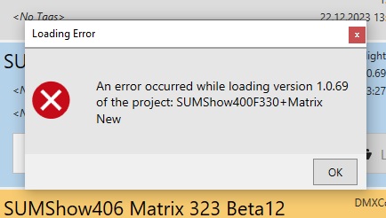

Hallo,
ich noch mal.
Habe mal wieder die Zeit gefunden noch etwas zu testen.
Projekt kann ich, wie schon geschrieben, laden und es funktioniert auch soweit.
Aber ich bekomme beim nächsten Laden des Projektes die Meldung das es nicht geladen werden kann.
Meldung ist im Anhang zu sehen.
Ich hänge die Log Files hier mal an, vielleicht könnt Ihr da ja was sehen.
Ist irgendwie nicht so schön das man das Projekt in dem viel Arbeit steckt nicht sauber in der 3.3 verwenden kann und etwas Angst hat das immer mehr daran nicht funktioniert.
Gruß Steff
