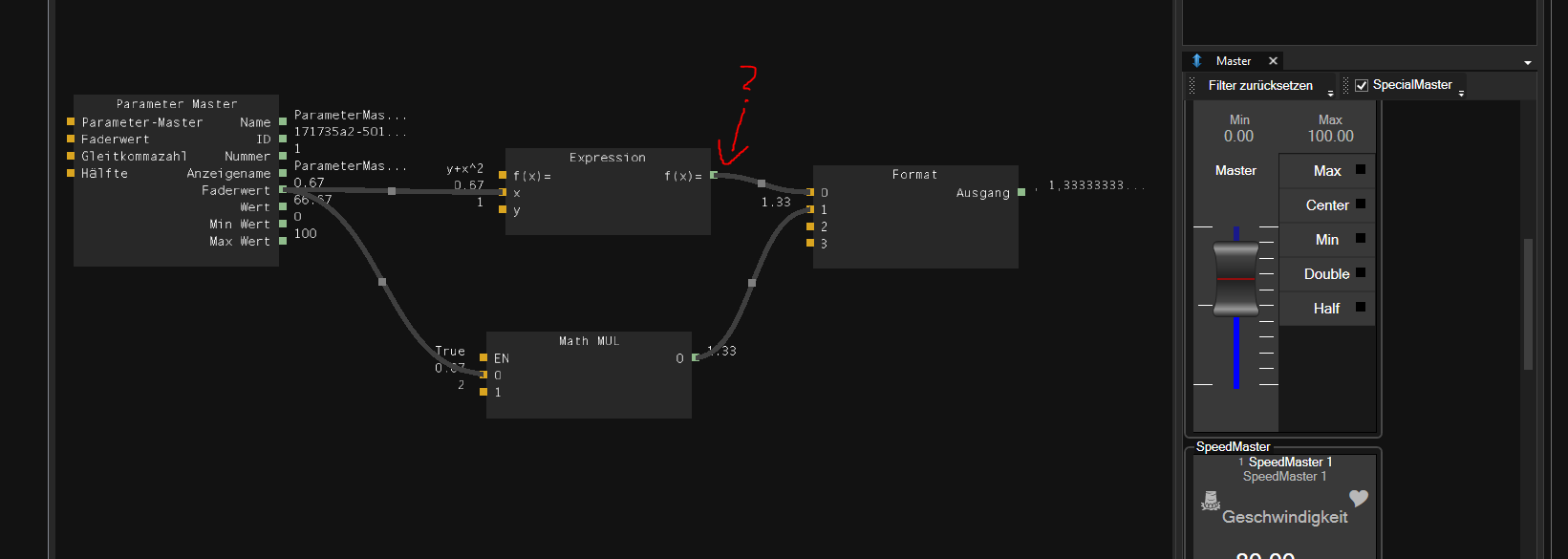

Neues Projekt in Beta 11 angelegt. Neues Input Assignment wie im Bild erstellt. ParameterMaster → Expression → Format. Verändern des Eingangswertes am Expression Node über den ParameterMaster ändert nicht den Ausgangswert des Expression Node.

Der Node hängt zwar nicht mehr aber jetzt habe ich falsche Berechnungen. Gleiches Projekt wie in der ursprünglichen Fehlermeldung.
