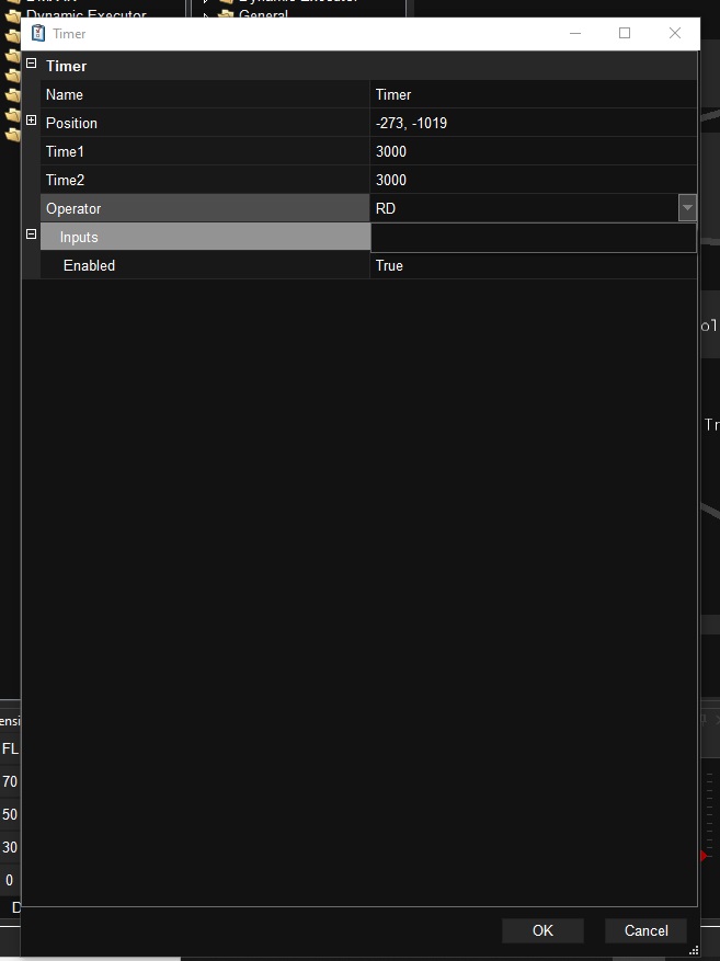

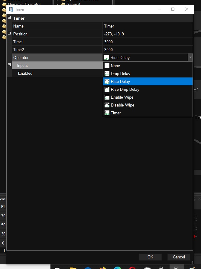

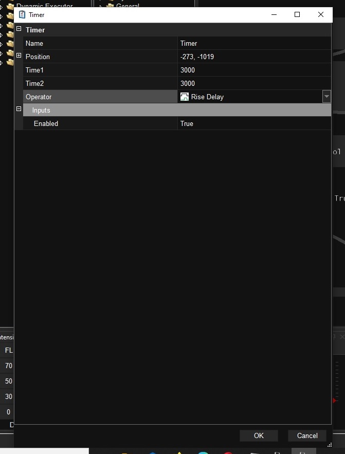

beim herum experimentieren mit der 3.3 Bata in diesem Fall 11, ist mir was aufgefallen.
Ich wollte in einem Connection Set einen Timer verwenden.
Dann habe ich die Eigenschaften des Nodes aufgerufen und dort den Operator Rise Delay ausgewählt.
Aber als dann den Operator ändern wollte, wird mir hierfür nur noch das ausgewählte und keine Liste mehr angezeigt.
Auch die kleinen Bildchen davor die die Funktion verdeutlichen werden nicht mehr angezeigt.
Das passiert in meinem und auch in einem neuen Projekt.
Wie auf den angehängten Bildern zu sehen ist.
Füge ich ein neues Timer Node hinzu kann ich auch bei diesem die Funktion nur einmal ändern,
kann dann aber bei dem vorherigen Node die Funktion wieder ändern usw.
Gruß Steff

LightningBrothers schrieb am 26.11.2023 12:58
Dieser Punkt betrifft nicht nur den Timer-Node, sondern auch
  • Counter
  • Logic
  • Math
  • Value Changed to Bool
Wenn ich aber die letzten Git-Commits richtig lese, dann ist das Problem durch den Commit 567e454f31 und 76f21b00b7 mit der nächsten Beta behoben.
steff schrieb am 21.12.2023 20:37
Ich habe es in der Beta 12 gerade noch mal ausprobiert.
Was ich bis jetzt so testen konnte,
Funktioniert es jetzt.
