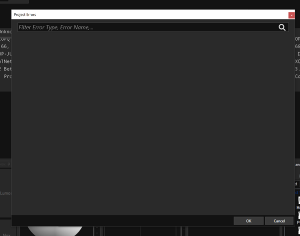

FS#5147 - Projekt lässt sich nicht laden
Die zuletzt gespeicherte Version eines Projekts lässt sich nicht laden. Im Error Fenster wird mir kein Fehler angezeigt (siehe Screenshot im Anhang).
Die vorangegangene Version ließ sich ab dem zweiten versuch Problem los laden, im ersten Versuch crashte mir hierbei jedoch die GUI (siehe Screenshot im Anhang).
Die nicht ladbare Version (0.0.252.dmz) (betreffender Zeitpunkt in den Logs: 12:16), die inzwischen ladbare Version (Zeitpunkt der GUI Fehler: 12.10 Uhr) sowie Logs sind im Anhang.

Problem liegt am DDF. Das ist defekt,
weil dort an insgesamt 4 Stellen die Min
und Max Werte vertauscht sind. Das ist
nicht erlaubt! Bitte das DDF
korrigieren.

GUI crash tritt bei dem selben Projekt inzwischen wieder bei jedem Laden. Nur das Laden des Projekts, schließen der GUI und danach öffnen der GUI und verbinden hilft hierbei. Logs und Projekt im Anhang
Mir schmiert die Gui zur gleichen Zeit ab, in der ich eine Fehlermeldung im Kernel bekomme (siehe folgender Auszug). Es bleibt dabei, dass ich nun nur die GUI schließen und neu verbinden kann, dann geht aber alles einwandfrei.
