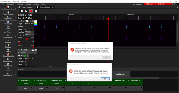

FS#5140 - Absturz nach Aufnahme von 3 Faderrn und 3 Buttons mit 15 Änderungen pro Minute im TCP
Ich habe folgende Testumgebung (identisch wie in FS#5138 und FS#5139 ):
- Drei Cuelisten die jeweils einem Executor zugeordnet sind
- Ein angeschlossenses Midi-Pult, wo für jeden Executor Button 1 und der Fader im IA via Dynamic Executor Page verdrahtet sind
- Eine Show im TCP die nur aus einer Audio (60 bpm click track) und der Aufnahme von erwähntem Button 1 der Executoren besteht
Nun ändere ich aber einen Faktor: Ich nehme nun nicht nur noch den erwähnten Button 1 im TCP sondern sowohl Button 1 als auch den Fader von drei Executoren via Midi über Dyxnamic Executoren auf.
Damit man sich ein Tempo der Änderungen vorstellen kann: mein Track hat wie gesagt 60 BPM und ich habe auf jeden vierten Takte Änderungen gemacht (also 15 mal pro Minute).
Dies verkraftet DMXC aber absolut nicht mehr. Zu erst hatte ich kurzzeitige Aktualisierungsprobleme in der GUI (heißt der TCP freezte für geschätzt ca. fünf Sekunden). Nachdem ich dies ca. eine Minute lang gemacht hatte, schmierte mir die GUI aber komplett ab und ich habe in der GUI Fehlermeldungen bekommen (siehe Screenshot im Anhang). GUI war nicht mehr responsible und ich musste DMXC komplett schließen und neu starten.
Logs (wie gesagt, habe geschlossen und neu gestartet, es handelt sich also um den vorletzten Start in den Logs) und Projekt sind im Anhang

Grund für das Schließen: Repariert
Kommentar zum Schließen:
Bitte in Beta 10 testen
