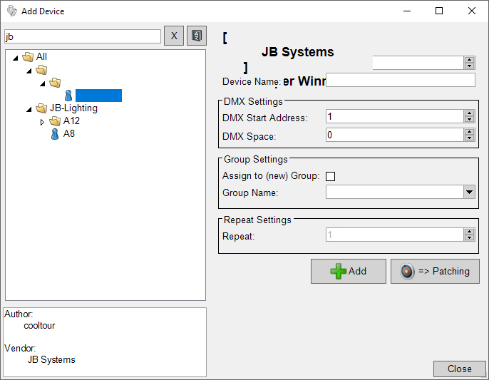

FS#5116 - Ungünstige Angaben im Informations-Teil vom DDF zerschießen Add Device Dialog
Werden die Angaben im Informations-Teil des DDFs wie folgt formatiert, zerschießen diese das Add Device Dialog entsprechend des beigefügten Screenshot.

Da wie zu sehen das DDF auch nicht unter der Gerätebezeichnung oder dem Hersteller erscheinen, sollte über eine der beiden folgenden Szenarien zum Abfangen dieses Problems nachgedacht werden:
- Im Informations-Teil der DDFs dürfen die Tag für model, vendor etc. nur in einer Zeile liegen. Falls nicht, wird das DDF als ungültig gekennzeichnet.
- Im Fenster selbst wird eine entsprechende Robustheit eingebaut, dass solche Dinge zu keinem Problem bei der Anzeige mehr führen.

Wird dann mit dem Umbau auf WPF behoben.
Ich hab da mal ein paar "Trim()" Aufrufe rein geworfen. Das sollte das Problem beheben….
Jou die Formatierung passt jetzt.
