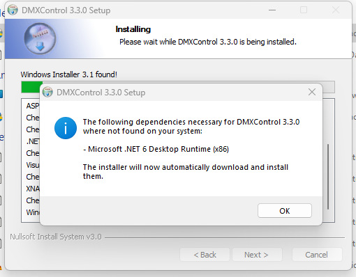

Der installer muss sowohl von der ASP.NET Core Runtime als auch der .NET Desktop Runtime jeweils die x86 als auch die x64 Version installieren. Das liegt daran, dass der Kernel noch die 32bit Variante verwendet, der Umbra die 64bit Variante. Das ist aktuell noch nicht so abgebildet.
Außerdem existiert auch noch ein Problem, weil der Installer die Versionen, die er installiert offenbar nicht richtig installiert. Auch das muss behoben werden.

JPK schrieb am 01.08.2023 21:52
Das sollte mit der Beta 9 gefixt sein. Bitte ausgiebig auf einem PC / in einer VM testen, auf der noch keine .Net Runtimes installiert sind.

MisterX schrieb am 14.09.2023 18:45
Bei mir kommt weiterhin die Meldung das die .NET 6 Desktop Runtime (x86) nicht installiert sei

JPK schrieb am 29.09.2023 23:22
Also ich habe das jetzt mal bei mir auf meinem PC getestet. Da wird die Meldung nicht mehr angezeigt. Bitte also noch einmal mit Beta 10 testen.
LightningBrothers schrieb am 30.09.2023 16:15
Bei mir taucht die Abfrage nun auf zwei Laptops nicht mehr auf. In den kommenden Tagen werde ich noch weitere PCs / Laptops updaten und diesen Punkt entsprechend beobachten.

MisterX schrieb am 29.11.2023 08:48
Auch in der Beta 11 kommt die Meldung weiterhin bei mir
