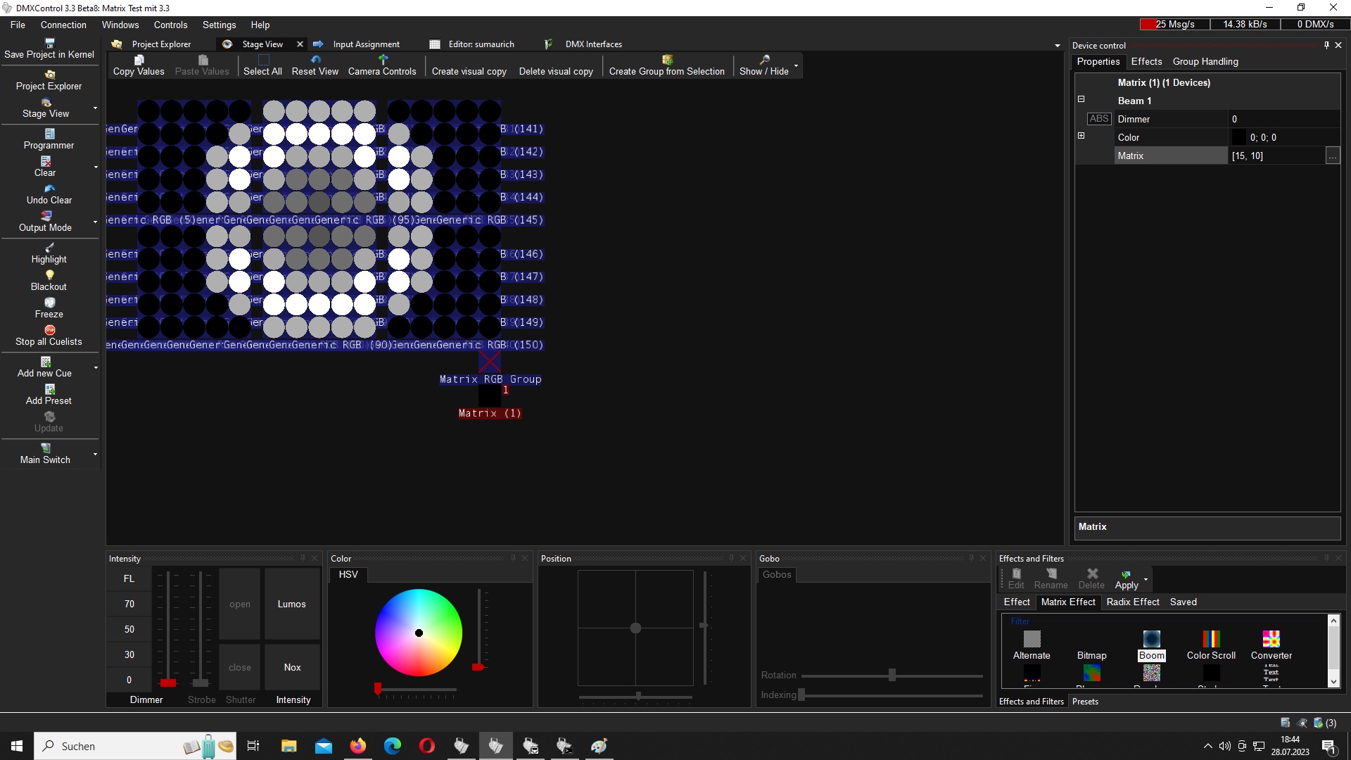

ich bin gerade etwas mit der 3.3.0 Beta 8 am testen.
Hier ist mir aufgefallen, wenn man einen Matrix Effekt auf die Matrix legt und diesen Effekt mit dem X aus dem Device Control löscht, es ein paar Effekte gibt, bei den die Ausgabe nicht vollständig zurückgesetzt wird.
Bei:
Bitmap,
Boom,
Converter,
Random,
Text
Bleibt was in der Ausgabe stehen.
Beispiel als Bild im Anhang.
Bei:
Alternate,
Color Scroll,
Fire,
Strobe
wird die Ausgabe, wie gewünscht komplett gelöscht.

Ich habe da mal ein Projekt mit angehängt in dem man das ausprobieren kann.
Nimmt man die folgenden Effekte:
Bitmap,
Boom,
Converter,
Random,
Text
und macht Lumos an
wird der Effekt so wie gewollt ausgegben.
Will man den dann im Device Control mit dem auftauchenden X wieder entfernen, bleibt der Effekt an der stelle stehen und wird weiter auf den einzelnen Devices ausgegeben.
Bei den Effekten:
Alternate,
Color Scroll,
Fire,
Strobe
wird die Ausgabe komplett gelöscht.
Geht man alllerdings über Clear, wird die Anzeige bei allen Effekten gelöscht.
Auch wenn man Lumos noch mal "anschaltet".
Auch Effekte die in Cuelisten eingebunden wurden machen keine Probleme.
Aufgefallen ist mir das in der 3.2.3 und auch in den Beta 8 sowie in der Finalen Version der 3.3.0
Ist sicher nicht ganz so schlimm, aber halt nicht so kosistent.
Gruß Steff
