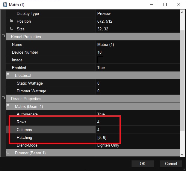

Hallo,
wenn ich eine Matrix anlege und in den Proberties die Zeilen und Spalten ändere, dann return drücke, wird das nicht sofort in der Zeile Patching übernommen.
Ich muss erst das Fernster schließen und wieder öfnen erst dann werden die Richtigen Werte angezeigt.
Wie es im angehängten Bild zu sehen ist.
Ist mir in der 3.3.0 Beta 8 aufgefallen.
In der 3.2.3 ist das nicht so, dort werden die Werte sofort übernommen.
Gruss Steff

LightningBrothers schrieb am 05.08.2023 15:08
Dieser Punkt betrifft auch das Device Control. Die in den Properties gesetzten Werte für Spalten und Zeilen der Matrix werden erst übernommen, wenn auf diese Matrix einmal ein Effekt angewendet wird.
Project Manager
Qasi schrieb am 05.08.2023 15:18
Meines wissens is das vor der 3.3 auch schon immer so gewesen
LightningBrothers schrieb am 06.08.2023 10:30
Der von @steff beschriebe Punkt innerhalb der Properties ist mit der 3.3.0 neu aufgekommen. Deswegen habe ich im gleichen Zusammenhang die ursprünglichen Angaben für "betrifft Version" und "fällig in" wieder hinterlegt.
Meine Beobachtung im Device Control ist dagegen in der Tat alt - sogar richtig alt, wie ich mittlerweile feststellen musste. Ich hatte gar nicht mehr auf dem Schirm, dass ich diesen Punkt bereits im Ticket  FS#2109  berichtet habe.
Project Manager
Qasi schrieb am 07.08.2023 07:44
Die felligkeit is damit aber nicht automatisch 3.3
steff schrieb am 11.08.2023 17:04
Hallo Quasi,
arbeitest Du schon eine Version weoter ?
Wie beschrieben funktioniert es bei mir in der 3.3 Beta 8 nicht, wie es auf dem beigefügten Bild zu sehen ist. Gerade probiert !
