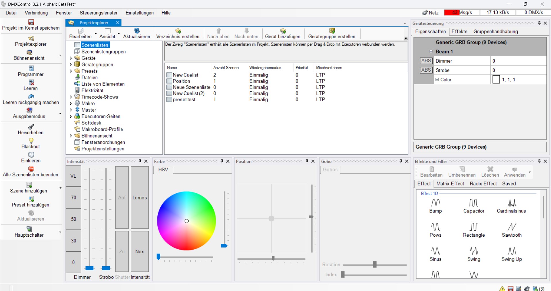

Aktuell umfasst das Standard-Layout von DMXC 3.2.3 unten rechts nur das Preset-Fenster. Hier sollte aus folgenden Gründen eine Anpassung des Standard-Layouts vorgenommen werden:
  • Die Presets sind sinnvoll, sollten aber nicht direkt als erstes genutzt werden.
  • Das Effects und Filters wird mehrheitlich immer mit als Fenster geöffnet und dann über das Preset-Fenster gelegt.
Daher sollte das Standard-Layout wie im Screenshot gezeigt um das Effects und Filters Fenster ergänzt werden, was sich das Panel gemeinsam mit dem Preset-Fenster teilt.

Entscheidung 26.09.2023: @LightningBrothers wird ein Layout definieren, abspeichern, hier anhängen und Arne fügt das dann ein.
LightningBrothers commented on 11.12.2023 19:22
So… wie besprochen einmal die Daten für das angepasste Layout auf Basis eines FullHD-Displays. Damit alles da ist, habe ich das zugehörige Projekt beigefügt, statt die Daten herauszuziehen.
LightningBrothers commented on 06.05.2025 19:46
Anbei die Variante, wo die Presets auch nicht nur als Reiter im Hintergrund offen sind.

Das neue Layout ist grundsätzlich ok. Nur nimmt die untere hälfte der ganzen GUI ein.
Wäre super, wenn das wieder wie ursprünglich nur einen Teil einnimmt.
LightningBrothers commented on 31.05.2025 16:04
Zur Orientierung: So hatte ich das Layout in dem Projekt vom 06.05.2025 zur Verfügung gestellt.

ich sehe das in der Test 3.3.1 Liste ein Fehler aufgetreten ist.
Hier kommt es ja sicher auf die Bidschirmauflösung an !
Ich finde den unteren Bereich aber auch etwas hoch (könnte etwas schmaler ausfallen).
Meine Idee hierzu wäre, das man sich selber ein User-Standard-Layout festlegen kann.
Gruß Steff
