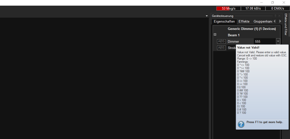

Ich habe die Tooltips in den Einstellungen deaktiviert. Gebe ich nun im Device Control einen nicht zulässigen Wert ein, werde ich hier weiterhin nicht darauf hingewiesen. Die GUI reagiert dabei so lange nicht, bis ich die Eingabe über Esc abbreche.

Was wäre denn das erwartete Verhalten? Man muss halt den Unzulässigen Wert korrigieren oder das bearbeiten mit ESC abbrechen. Und da du dich entschieden hast die Warnungen ab zu schalten, welche Option bleibt denn?
Naja, wir sollten hier zwischen "Hinweis"-Tooltips und "Warnung"-Tooltips unterscheiden. "Hinweis"-Tooltips sind solche, bei denen man erweiterte Hilfen und Erklärungen zu einzeln Funktionen bekommt bzw. bei welchen man mit "Press F1 to get more help" z.B. zu einer Wiki-Seite abspringen kann. "Warnungen"-Tooltips sind solche, die bei fehlerhafter Eingabe erscheinen und ein wichtiges Feedback dem Nutzer geben, dass er gerade einen Fehler gemacht hat. Abschaltbar sollten nur "Hinweis"-Tooltips sein. "Warnungen"-Tooltips dürfen nicht abschaltbar sein, müssen also auch erscheinen, wenn "Hinweis"-Tooltips deaktiviert sind.
Also bei mir passiert folgendes:
Neues Projekt, Generischen Dimmer hinzugefügt, Dimmerwert auf 555 gesetzt.
Es kommt die Fehlermeldung im Bild.
Ich zwar auf andere GUI Elemente klicken und man sieht dieses optische Feedback, dass ich auf eine Schaltfläche geklickt habe aber es passiert nirgends was. Wenn ich das Fenster wechsle und z.B. Chrome maximiere bleibt das Tooltip immernoch im Vordergrund.
Mit ESC geht das Tooltip zwar weg aber was machen kann ich noch immer nicht. Erst wenn ich meine Eingabe auf 0 korrigiere wird die GUI "freigegeben".
Ich würde erwarten, dass das Tooltip geschlossen wird, sobald irgendwie der Fokus weggeht, weil mal irgendwo hinklickt oder des Fenster wechselt oder ESC drückt. Sobald das Tooltip schließt, sollte die Eingabe auf den letzten gültigen Wert zurückspringen.
Damit ist das Verhalten aktuell wie erwartet. Das der Wert bei ESC zurückgesetzt werden muss ist ein anderes Thema und wird dann umgesetzt, wenn der WPF Umbau durchgeführt wird. Aber wie von mir geschildert war es so, dass wenn man die Tooltipps deaktiviert hat dieses Fenster auch nicht mehr zu Gesicht bekommen hat und damit im Zweifel gar nicht mehr wusste, was passiert. Ausschließlich um diesen Fakt ging es in diesem Ticket und auch nur dieser ist hier zu testen.
