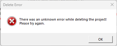

Kannst du denn das Projekt löschen? Das funktioniert bei mir nicht…

MisterX schrieb am 20.05.2023 09:46
Es kommt eine Fehlermeldung. Habe diese und nochmal die Logs angehängt. Vielleicht hängt es auch an meinem Projekt, das scheint auch an anderen Stellen in DMXC Instabilitäten zu erzeugen…. Da ich die nicht richtig fassen kann gibt es da noch keinen Bugtracker Eintrag.

Soon5 schrieb am 29.05.2023 20:23
Ok, du versuchst die einzelne Version zu löschen. Das geht aktuell nicht, da hab ich was behoben, das kann in Beta 7 getestet werden.
Kannst du bitte mal versuchen das ganze Projekt zu löschen? Dazu oben auf die Punkte klicken und das ganze Projekt entfernen. Da muss man dann den Projektnamen zur Sicherheit eingeben. Das sollte funktionieren (hoffentlich)….
