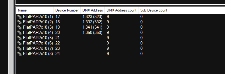

Ok, es gibt hier mehrere Probleme. Das eine Problem ist, dass aus irgendeinem Grund der Eintrag für die DMX-Adresse für mehrere Geräte (z.B. "FlatPAR7x10 (5)") leer ist. Deshalb kracht es in der GUI. Die Frage ist, warum hier bei der Adresse keine Werte eingetragen sind. Aber auch wenn ich das händisch im Projektfile fixe, hängt sich die GUI auf. Da muss also noch mehr im Projekt kaputt sein. Kannst du vielleicht mal das Original-Projekt mir per PN im Forum schicken, dass man das noch einmal mit angehängtem Debugger importieren kann um herauszufinden, was dafür gesorgt hat, dass das Projekt kaputt gegangen ist.

Das Problem mit den DMX Adressen ist schnell erklärt:
Ich habe in meinem Projekt deutlich mehr Geräte als in das genutzte Universum passen. Daher habe ich bei nicht genutzten Geräten die DMX Adresse gelöscht, dies führt in der 3.2.3. auch zu keinen Problemen.
LightningBrothers schrieb am 03.01.2023 20:36
Spannender Ansatz… aber als Tipp: ich verschiebe Geräte, die ich nicht aus meinem Projekt entfernen möchte, in andere DMX-Universen und deaktiviere sie dann. Eigentlich sollten hierfür dann die 16 DMX-Universen ausreichen. ;-)
