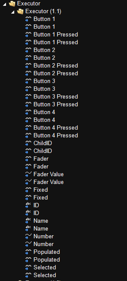

FS#4969 - Gleiiche Benennung von Executoren o.ä. führt zu komischem Verhalten im IA
Werden Executoren gleich benannt werden diese im IA unter einem Element dargestellt, die einzelnen Elemte darin werden einfach doppelt in diesem Element angezeigt. Bild hierzu im Anhang.
Selbes Problem, nur noch schlimmer, entsteht wenn zwei Elemte in einem Softdesk gleich heißen, dann weden diese im IA nur noch als ein Element angezeigt, ich habe also zwei Fader im Softdesk aber im IA nur noch einen. Dies hat zur Folge, dass der eine Fader im IA den Output vom zu erst erstellten Fader im Softdesk bekommt, von dem anderen Fader bekommt man gar keinen Output mehr. Selbes Verhalten tritt auch bei Buttons aus dem Softdesk auf, habe mir nicht die Mühe gemacht alle Elemente zu testen, denke sollte aber ähnlich sein.
Logs sind im Anhang, vllt findet da ja jemand mehr als ich^^

Fehler existiert so auch schon bisher. Daher keine Verschlechterung, wenn nicht in der 3.3.0 gefixt.
Ich meine wir hatten mal drüber gesprochen, dass man den Namen der Executoren nicht ändern kann bzw. können sollte…. Oder verwechsel ich da was.
