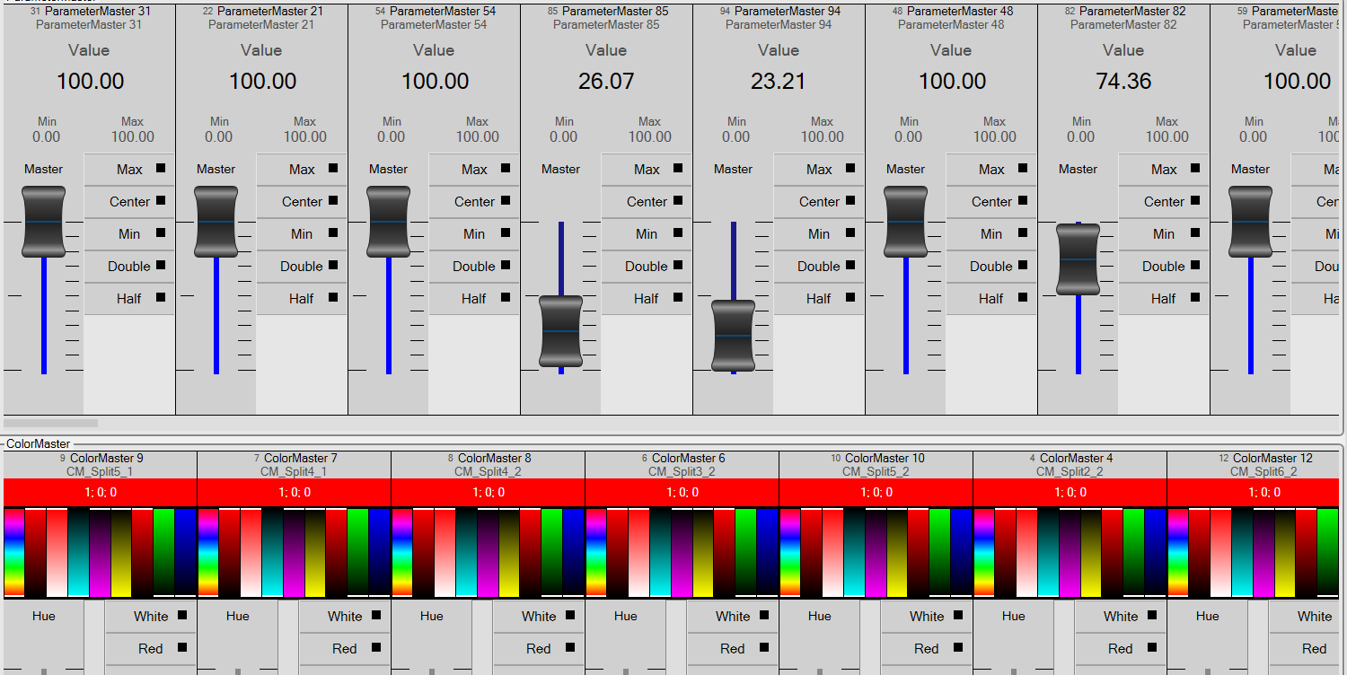

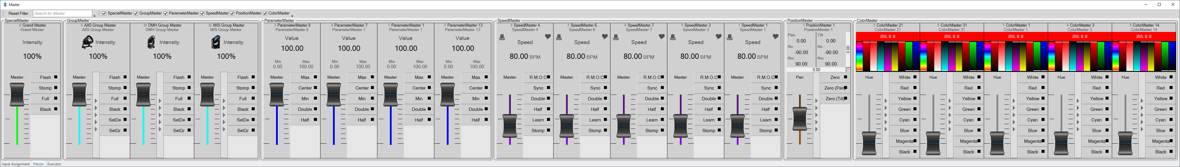

FS#4944 - Master Fenster: Keine nachvollziehbare Sortierung von Mastern
In dem beigefügten Projekt habe ich eine Reihe unterschiedlicher Master angelegt und zwar in folgender Reihenfolge:
- Group Master (beim Patching)
- MIS Group
- DMH Group
- AX5 Master
- Parameter Master (über Device Control)
- Parameter Master 1 (Default)
- Parameter Master 13
- Parameter Master 8
- Speed Master (über Device Control)
- Speed Master 1 (Default)
- Speed Master 6
- Speed Master 4
- Speed Master 7
- Speed Master 3
- Color Master (über Device Control)
- Color Master 1 (Default)
- Color Master 21
- Color Master 14
- Color Master 3
- Color Master 31
Meine Erwartungshaltung wäre an dieser Stelle, dass die Master eines jeden Typs (insbesondere die Parameter Master, Speed Master, Position Master und Color Master) nicht pauschal in der Reihenfolge sortiert werden, wie ich sie erzeugt habe, sondern
- Alphabetisch (bevorzugt)
- Anhand der Nummer des Masters
Das aktuelle Ergebnis des nicht wirklich sortieren Zustands (auch nach dem Speichern und Laden des Projekts) ist im beifügten Screenshot zu sehen.
FS#4944 - Master window.dmz
Sortierung Master in Master w...
In Beta 5 wird nach dem DisplayName sortiert.
Funktioniert in der Beta 5 leider nicht, die Sortierung erscheint willkürlich.
Mein Projekt kann ich gerne zur Verfügung stellen, allerdings nicht öffentlich, bei Bedarf gerne melden.
Kann ich ebenfalls bestätigten. Auch nach dem Speichern und erneuten Laden ist die Sortierung nicht nach DisplayName ausgeführt. Dies betrifft alle Master-Typen, auch die Group Master, welche aktuell über kein Display-Name verfügen.
