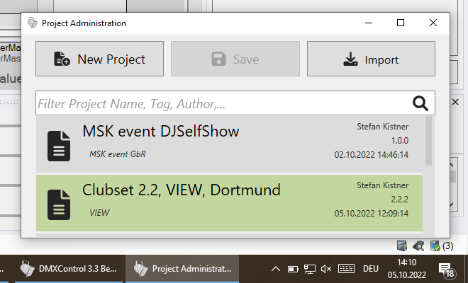

FS#4925 - Project Administration: Uhrzeit der letzten Sicherung entspricht nicht Systemzeit
Speichere ich mein Projekt, so wird in der Project Administration die UTC-Zeit der letzten Sicherung anzeigt, wodurch ich somit eine Verschiebung von zwei Stunden habe (siehe Screenshot).
Da sich Kernel und Umbra ebenfalls in ihren Logs auf die Systemzeit berufen, sollte es bei der Project Administration nicht anders sein oder automatisch die Zeitzone inkl. Sommer- / Winterzeit des PCs ausgelesen werden, auf dem der Kernel läuft.

In Beta 5

Soon5 schrieb am 19.11.2022 18:15
Also Kernel geht nicht. Es wird die Zeit des GUI Rechners genommen.
Project Manager
MisterX schrieb am 19.12.2022 20:47
Klappt in der Beta 5
