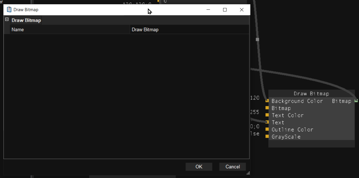

Die Nodes im Input Assignment haben seit der Beta keine Properties mehr. Siehe hierzu exemplarisch das Bild des Draw Bitmap Nodes.

LightningBrothers schrieb am 03.10.2022 16:05
Jupp. Kann ich bestätigen. Bis zur Beta 3 existierte dieses Problem noch nicht. Und ich musste feststellen, dass das Problem grundsätzlich besteht. Daher habe ich den Titel und die Beschreibung abgeändert.
patme schrieb am 14.10.2022 10:23
Soll laut Arne (gestriges QRM) mit beta 5 behoben worden sein.
Project Manager
MisterX schrieb am 19.12.2022 20:17
Funktioniert in der Beta5
steff schrieb am 28.12.2022 18:38
Hallo alle zusammen auch ich verwende die Beta5 aber bei mir sind durchweg keine Properties zu sehen.
Hat sich gerade erledigt.
Ich hatte schon länger nicht mit der Beta gearbeitet aber zwischenzeitlich die Beta4 installiert.
Dabei leider den Hinweis übersehen das man die deinstallieren soll.
Nun geht es.
