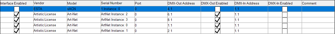

Ich habe meiner DMX-Ausgabe weitere Art-Net-Interfaces hinzugefügt, sodass ich nun insgesamt 4 Instanzen habe. Diese wurden aber nun “frei Schnauze” in die Liste einsortiert, sodass meine Liste nun wie im beigefügten Screenshot aussieht. Hier sollte bitte nach Möglichkeit automatisch immer einer Sortierung der Einträge auf Basis des Herstellers, dann des Modells und dann der Serien-Nummer erfolgen, weil man sich sonst gerade im Fall der Art-Net-Konfiguration im Kreis dreht, wenn die später hinzugefügte Instanz mitten in der Liste eingefügt wird.
Das Ändern der Reihenfolge der Instanzen in der Config-Datei “DMXInterfaceMgmtConfig.xml” hat leider nicht ausgereicht, um die Darstellung in der GUI entsprechend zu beeinflussen.

Qasi commented on 20.04.2022 13:41
Wird in 3.4 neu gemacht
Project Manager
Soon5 commented on 23.04.2022 19:51
War das wirklich in 3.2.3 wie im Ticket angegeben? Das neue ArtNet Plugin gibts doch erst ab 3.3?
LightningBrothers commented on 23.04.2022 20:33
Richtig. Ich hatte es ursprünglich auch auf DMXC 3.3 Beta gesetzt, weil es wie du schon sagst erst mit dem neuen Art-Net-Ausgabeplugin hochkam.
Project Manager
Soon5 commented on 19.11.2022 23:56
Aber dann ist die Version doch falsch oder? Muss doch 3.3 sein….
LightningBrothers commented on 20.11.2022 11:28
Ich habe das Ticket bewusst auf DMXC 3.2.3, weil die automatische Sortierung ebenfalls nicht vorhanden ist und neue Interfaces mehr oder weniger random in die Liste eingefügt werden. Dort war das Problem aber noch nicht von großer Bedeutung, weil eben das Art-Net-Inteface im Block eingefügt wurde.
Project Manager
Soon5 commented on 29.05.2025 21:34
Ist in 3.3.1 erledigt. Tabelle kann nicht sortiert werden, das geht nicht, da sonst zusammenhängende Einträge auseinander gerissen werden. Aber die Liste wird nach Model / Seriennummer sortiert dargestellt und kann durch klicken auf "Refresh" neu generiert werden.
LightningBrothers commented on 31.05.2025 16:16
Danke fürs Anpassen. Macht so nun alles viel viel einfacher. :-)
