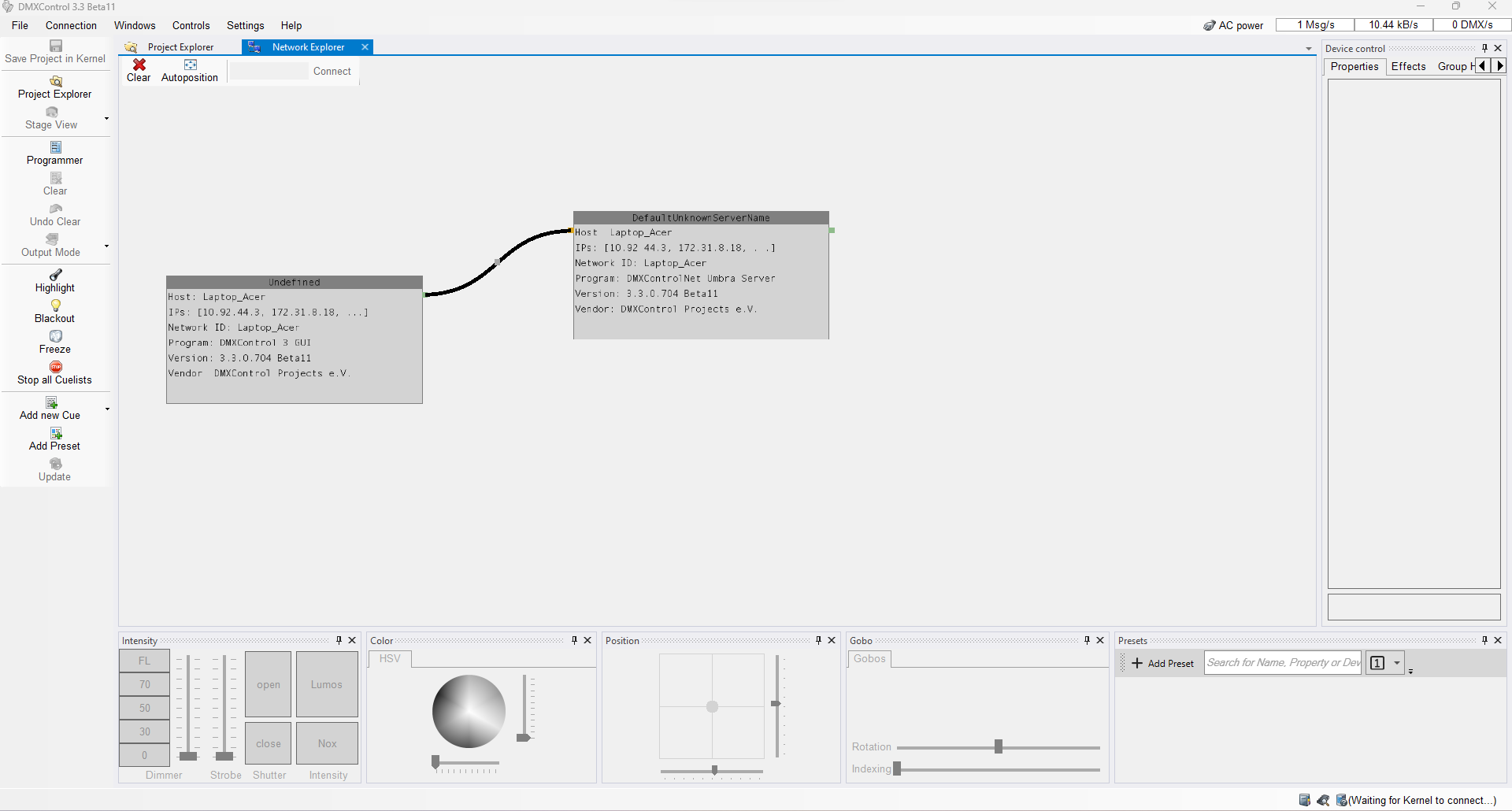

MisterX commented on 04.12.2023 22:10
Inzwischen sehe ich im Connection Explorer eine Verbindung zwischen GUI und Umbra, der Kernel taucht nicht auf, siehe Screenshot.
