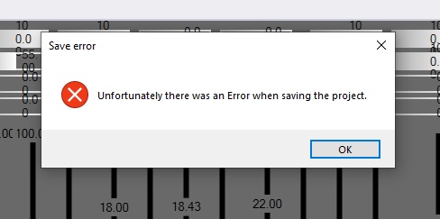

Nachdem ich mein Projekt aus der 3.2.3 importiert hatte und es in der 3.3 Alpha 9 speichern wollte kommt eine Fehlermeldung.
Bild der Fehlermeldung und Log Files sind angehängt.

steff schrieb am 24.01.2022 22:25
Projekt habe ich hier noch mal drangehängt.
LightningBrothers schrieb am 24.01.2022 22:54
Kannst du mal schauen, wo die folgenden Dateien liegen:
Was die Daten in deinem Projekt machen, kann ich so jetzt nicht sehen. Aber es wäre spannend zu wissen ob es dann wieder funktioniert, wenn DMXC die Daten findet. Möglicherweise gibt es einen Zusammenhang mit  FS#4651  und  FS#4710 .
steff schrieb am 25.01.2022 09:10
Hallo Stefan,
Die sind auf dem PC glaube ich gar nicht drauf,
weil ich das Projekt vom anderen PC geholt hatte und es in der 3.2.2 bzw. 3.2.3 noch das Problem gibt das die eigenen Images nicht mit in der Projektdatei gespeichert wurden.
Das führte aber sonst nicht zu einer Fehlermeldung.
Ich werde das Projekt noch mal auf meinem "Haupt-PC" mit dem Original Projekt testen.
melde mich dann.
steff schrieb am 25.01.2022 18:16
Hallo,
wenn ich das Projekt auf dem "Haupt-PC" importiere, dort funktioniert das speichern,
weil die Bilder dort vorhanden sind. nehme ich dieses Projekt auf meinen anderen PC geht es auch dort.
Dann wäre die Fehlermeldung schon in Ordnung. Nur wäre es schön gewesen wenn in der Fehlermeldung etwas mehr Informationen gezeigt worden wäre.
Das Projekt was "fehlerhaft" konnte ich aber trotzdem öffnen.
LightningBrothers schrieb am 25.01.2022 19:06
Das ist ja dann das, was mir aus einem anderen Ansatz her (dort ging es um DDFs) bereits in Ticket  FS#4710  aufgefallen ist. Spricht daher etwas dagegen, wenn wir dieses Ticket schließen und du den Hinweis nochmal im anderen Ticket gibst?
steff schrieb am 26.01.2022 11:29
Ist für mich in Ordnung. Ticket schließen. Ich schreibe das später in das von Dir angegebene Ticket  FS#4710 .
