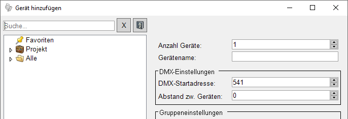

An aktuell zwei Stellen ist mir aufgefallen, dass das Anzeigeformat unter den folgenden Punkten noch fortlaufend ist und nicht wie angedacht im Format [Universum.Adresse].
  • Konfiguration der DMX-Interfaces: nach dem Aktualisieren der Liste (siehe Bild 1)
  • Add device dialog: im Projekt existieren bereits Geräte und man fügt zu einem späteren Zeitpunkt weitere hinzu (siehe Bild 2)

Soon5 schrieb am 18.01.2022 22:06
Im DMX Fenster hab ichs gefixt. Das andere muss noch
Project Manager
Soon5 schrieb am 20.01.2022 21:39
In Alpha 9 kurz testen, sollte aber hoffentlich passen.
Project Manager
MisterX schrieb am 24.01.2022 18:53
Passt
