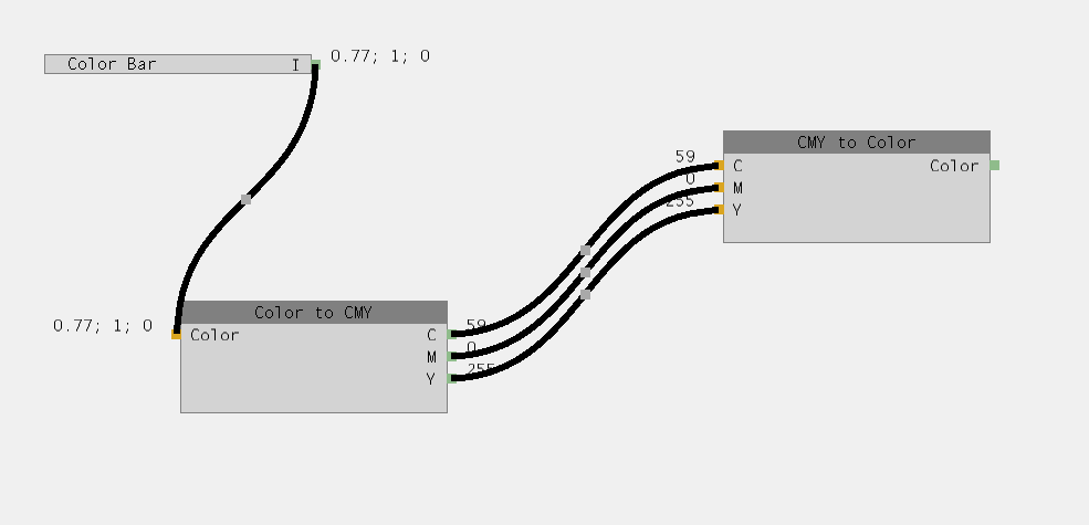

Color Bar im Softdesk, im IA verknüpft mit einem Converter Color to… Anschließend Converter … to Color
HSV: Der Converter gibt RGB Werte aus (je 0-255, erwartet hätte ich 0-1)
RGB, CMY: Der Converter gibt keinen Wert aus

MisterX schrieb am 15.01.2022 12:21
Doch, da ist ein (auch) Fehler.
Der Color to…. Converter funktioniert, auch mit der Colorbar. Er scheint sowohl 0..1 als auch 0..255 zu verstehen.
Das Problem ist der andere Converter, der funktioniert nur mit HSV, nicht mit RGB und CMY.

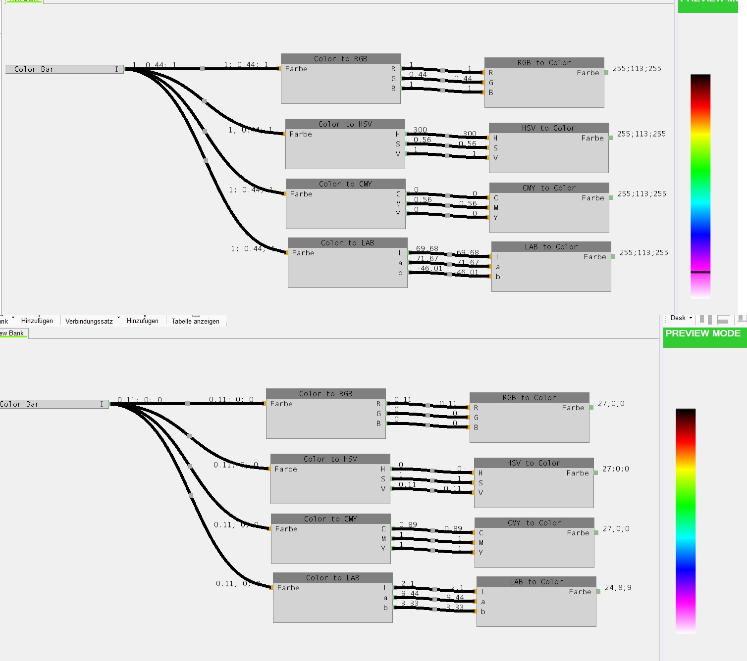

homer-j-simpson schrieb am 24.07.2024 07:24
Getestet im 3.3.0.924 RC 3
RGB, HSV , CMY funktionieren tadelos .
Nur bei LAB stimmt etwas nicht im fast schwarz bereich (siehe bild unterer teil)
und
bei komplett Schwarz gibt der "LAB to color"-Node 9;9;9 aus anstelle von 0;0;0
