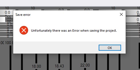

Ich hatte in der 3.3. Alpha 9 herumprobiert und ein Projekt aus der 3.2.3 importiert. Beim Speichern bekam ich eine Fehlermeldung. Bild davon ist im Anhang.
Es fehlten auf dem verwendeten PC Images.
Aus der Fehlermeldung konnte ich das aber nicht ersehen.
Es wäre doch hilfreich wenn in der Fehlermeldung Informationen angezeigt werden würden, die die Meldung Ausgelöst haben.

Ja, das ist ein allgemeines Problem, dass die Darstellung für Speicherfehler und Ladenfehler noch extrem schlecht ist.

Ich hatte dieses Problem nun im Kontext mit einem nicht vorhandenen Hintergrundbild der Stage View. Hier fiel mir nun auf, dass aus der Fehlermeldung (weiterhin) nicht hervorgeht, was das Problem genau war. Vor allem aber ist nicht ersichtlich, dass das Projekt auf Grund des Problems überhaupt nicht gespeichert wurde - nicht einmal in Teilen.
