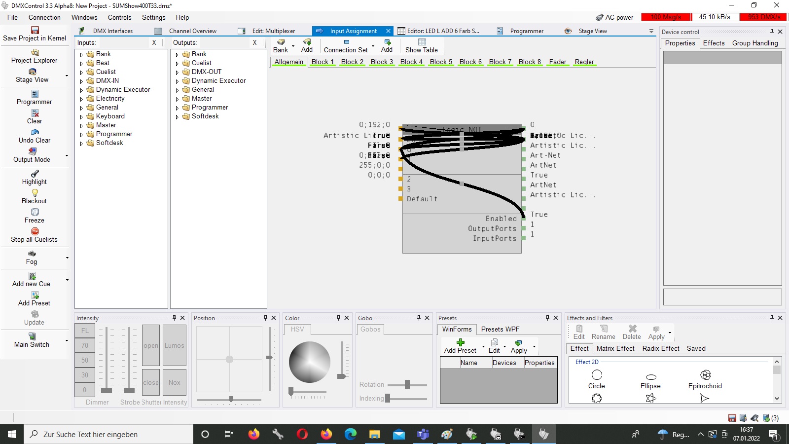

Hallo
als ich die 3.3 Alpha 8 installiert habe und mein Projekt geöffnet habe, sind die Elemente im Input Assignment alle übereinander angeordnet.
Auch wird die eingestellte Position und der Zoom nicht übernommen.
Stelle ich hier was ein und schließe das Connectionset und öffne es wieder sieht es wieder wie vorher aus.

steff schrieb am 07.01.2022 17:31
Habe es leider schon abgeschickt bevor ich Dateien anhängen konnte.
Bild als Beispiel.
Projekt und Logfieles sind hiermit angehängt.
Gruss Steff

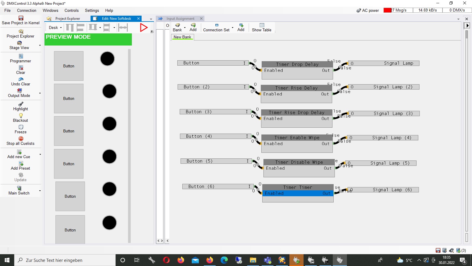

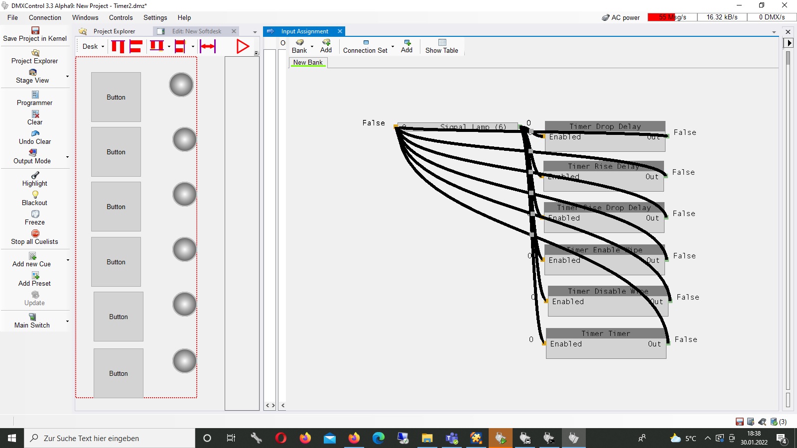

steff schrieb am 30.01.2022 17:52
Wie ich jetzt festrellen musste ist das auch so wenn das Priojekt in der 3.3. Alpha 9 erstellt wurde. Wenn man das Projekt neu lädt wird die Position der Input und Output Nodes (Buttons, Signal Lamp, Slider) werden nicht richtig gespeichert bzw. geladen. Sie liegen nach dem Laden alle übereinander.
Bilder im Anhang.

Soon5 schrieb am 06.02.2022 08:09
Könnt ihr dafür ein neues Ticket anlegen? Das eigentliche Problem in diesem Ticket war ja, dass die Positionen aus alten Projekten verschwunden sind. Das ist soweit ich gelesen habe gefixt. Ihr habt jetzt ein neues Problem gefunden, dass Projekte die in Alpha 9 gespeichert und wieder geladen werden, die Positionen verschwinden. Das ist ein ganz neues Problem und daher auch ein neues Ticket bitte.
