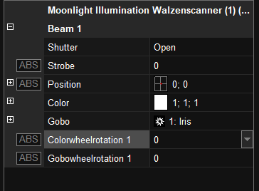

Ich habe das DDF geladen und da tauchen nur die Einträge für ColorWHEELrotation und GoboWHEELrotation auf. Diese sind aber legitim, da diese so im DDF definiert sind. Das ist die Drehung des ganzen Farb- bzw. Gobo-Rades. Oder sieht das bei dir anders aus als im Bild?
nico1809 schrieb am 08.01.2022 09:46
Genau, das ist korrekt so.

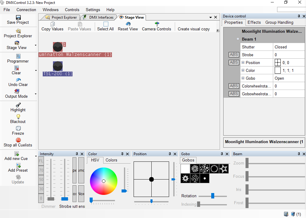

Ich meine allerdings den Rotationsfader aus dem "Gobo" Device Control (aufzurufen über Controls → Gobo).
Dieser ist bei mir trotz des statischen Goborades nicht grau hinterlegt.
Sorry, bin gerade unterwegs und hab deshalb keinen Screenshot da.
Diesen reiche ich aber gerne nach :)

nico1809 schrieb am 23.01.2022 00:11
So, wie versprochen melde ich mich zurück.
Habe den Fehler nach etwas herumprobieren reproduzieren können.
Fügt man nur ein Gerät ohne Goborotation hinzu, tritt dieser nicht auf.
Daher hier eine Reproduktionsanleitung, wie ich den Fehler erzeugen konnte:
1. Gerät ohne Goboratation hinzufügen (in meinem Fall: EMO Moonlight Illumination Walzenscanner)
2. Gerät mit Goboratation hinzufügen (in meinem Fall: Eurolite TSL-200)
3. In der Stageview das zweite Gerät an und wieder abwählen
4. In der Stageview das erste Gerät anwählen
In diesem Fall ist bei mir der Rotationsfader nicht mehr grau hinterlegt.
Im Anhang ist zum Einem der Screenshot, der den Fehler zeigt.
Zum Anderen die exportieren Logs (hier sind auch die DDFs enthalten).
Viel Erfolg bei der Fehlersuche :)

Soon5 schrieb am 24.01.2022 07:06
Hallo.
Danke für die Reproduktionsanleitung. Du hast recht. Ist in der nächsten Version (3.3) behoben.
Danke fürs finden.
