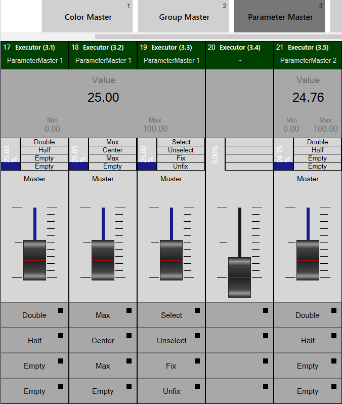

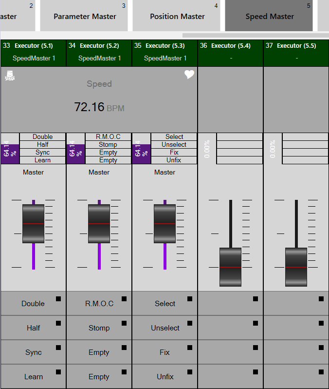

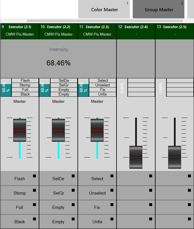

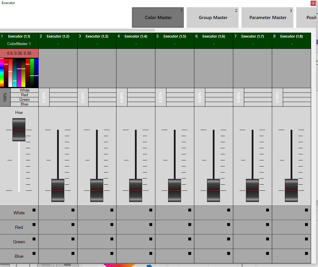

Ich habe mir ein Projekt erstellt, um die verschiedenen Executor-Typen zu testen und zu dokumentieren. Die Belegung der verschiedenen Seiten ist in den beigefügten Screenshots zu sehen. Die verschiedenen Executoren enthalten dabei auf allen Seiten mehrfach die gleichen Elemente, damit ich insbesondere auch die zahlreichen Buttons prüfen kann. Soweit ich das überblicke, werden diese Informationen auch richtig in die Datei “ExecutorMemberWrappers.xml” geschrieben.
Beim erneuten Laden des Projekts direkt aus der laufenden Sitzung heraus oder auch beim Laden des Projekts nach einem Neustart von DMXC werden die Belegung der Executor-Pages augenscheinlich unvollständig bzw. gar nicht geladen - insbesondere bei den “hinteren” Executor-Pages (im aktuellen Beispiel Group Master, Parameter Master etc.). Beim Betätigen des Faders des Executor 2.1 (Executor Page Group Master) kann man aber erkennen, dass eine Verknüpfung im Hintergrund noch existiert. Die Fader der Executoren 2.2 und 2.3 bewegen sich mit. Gleiches fällt auf, wenn man die Belegung der Executoren ändern möchte. Es wird erst beim zweiten Ablegen eines Elements auf den Executor wirklich das neue Element angezeigt.
Im Anhang findet sich neben den Screenshots des Sollzustands das zugehörige Projekt sowie die Logfiles, die nach dem Neustart und Laden des Projekts generiert wurden.
